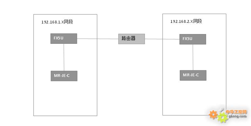

三菱FX5U和JE-C组成的网络,与另一个三菱FX5U和JE-C组成的网络,进行通讯。网络内的伺服会报警,没法使用。
联系技术支持,给出的解决方案,在网络之间,增加一个路由器,使两个网络不同网段。这样可以使用。
现在新问题来了,上位机要和每个PLC通讯,上位机第三方开发的,跨网段有难度,也不乐意搞。
请教各位大神,以上可以不加路由器,共用一个网段吗?
如果没办法。也请各位注意,有类似应用的,注意这个问题。

回答是当然的.用一个网段.
有安全等考虑另说.

你的意思是,以上两个伺服和PLC,可以用同一网段?怎么解决,JE-C伺服发生86.1网络故障报警的问题?

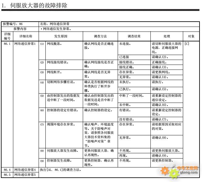

什么情况下发生的?改成同一段发生的?改成同一段不连起来会不会发生?有没有IP冲突?
改成同一网段,不连接就没问题。可以保证没有IP地址重复。
三菱技术支持,给出原因是,一个HUB网络内不能同时存在多个CC-LINK IE Basic网络,否则会发生网络冲突。
