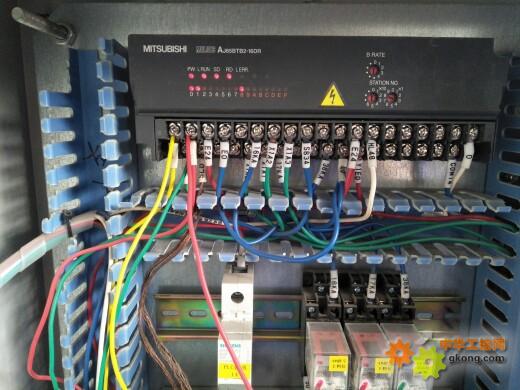

aj65btb-16dr模块有输出但输出没电压是接线有问题么还是怎么回事

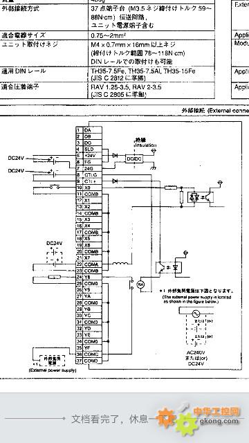

接线图

三菱的CCLINK模块,16点继电器输出。先确认接线是否正确,如果接线正确还没输出电压那就是内部继电器坏了

指示灯亮的?
在不接电的情况下,直接量接点电阻?

灯亮时用万用表量一下;

我怀疑线没接好,继电器输出的很少坏的

可以将多个点试下
如果是每个点都不行,和接线的关系大些,只是一两个点有问题,可能是硬件损坏。

接线没错换了几个点也是没有电压

换了点还是没电压,是按说明书接的线,

指示灯亮但没有电压,是按说明书接的线但不知道哪儿有问题
