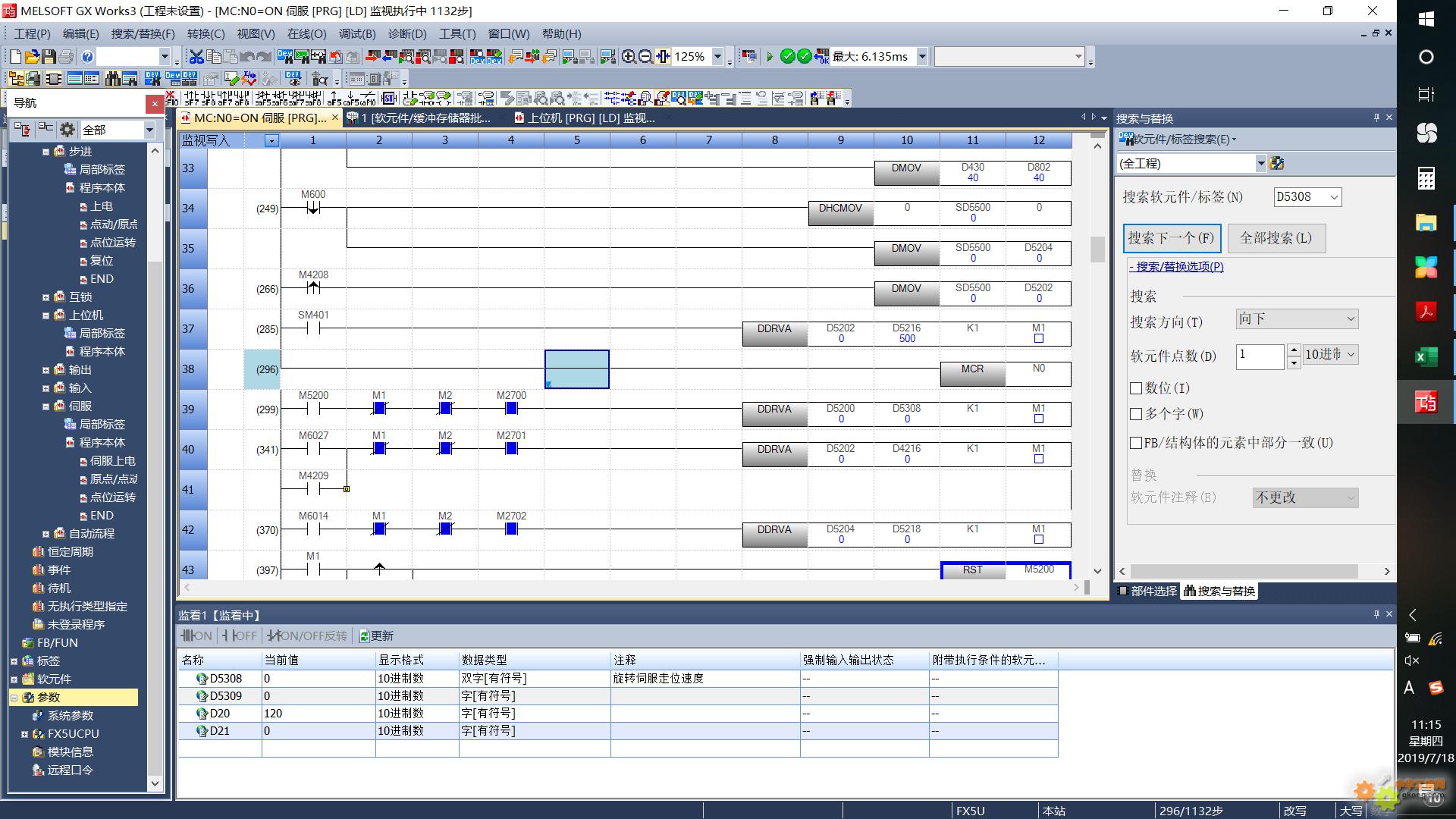

WROKS3监控画面中,为什么FX5U PLC有的寄存器可以写入数值进去,有的却不行呢,像图上那样,D20可以写入值,D5038却不可以。哪位大神解答一下

其他地方还有D5038吗

肯定有其他地方占用了,或程序根本就下载进去,,

之前有一个传送指令是给它的,后面我把它给删了,但还是写不进

这个D5038是给触摸屏写入数值用的,程序里现在只有这一个地方有,已经搜索过了

有没有用到5306,要注意如果是32位乘法除法结果是占用连续四个寄存器的,再则可以单独写一条指令试试

刚查过了,D5036只用了一次传送指令,并且运行指令还需满足条件,正常是不会运行的
