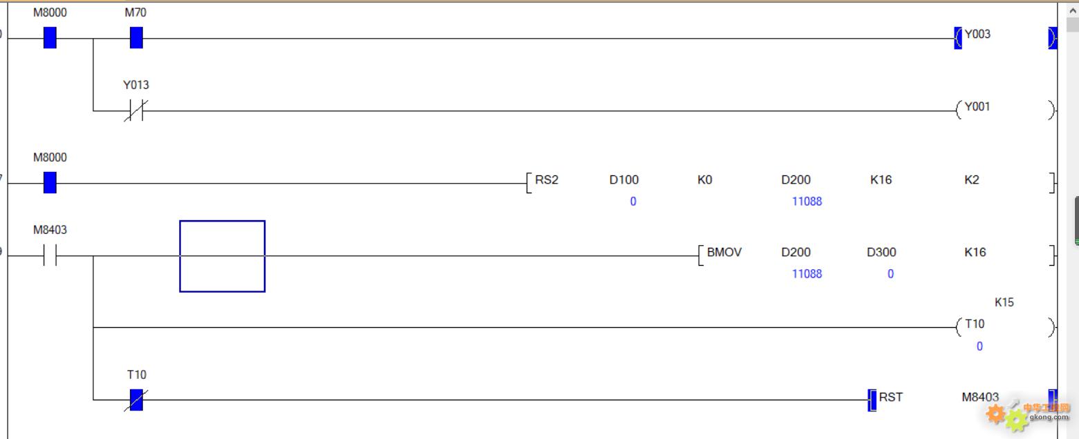

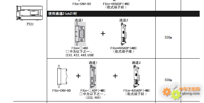

FX3U连接485BD及485ADP,但实际与安川驱动连接的是485ADP,BD模块未接线,BD模块需要设置通讯参数吗,另外ADP模块是不是用通道2呢
应该是通道2,记不清了!得查查手册!通道2的话应该是RS2指令!这个时候485BD对应的可以用RS指令吧!

你看看这个,对了!你现在485BD有没有使用呢?

好像能读到数据了,这个数据是什么意思,程序好像有问题,plc上电后只读一次,发脉冲转动电机后,上面读到的数据还是一样,没变化,要重启plc才能刷新数据,请问这个问题怎么处理呢
M8430为什么要延时复位,应该是马上复位吧

看到了,已改,另外,接收接收标志位为M8423

有个问题,再请教一下,上面接收的ASCII码为什么是两位存在一个寄存器里的,比如D203=2,(有个逗号)我要转换成圈数时该怎么转呢

要改成8位模式,怎么转换去看我给你的那个链接
