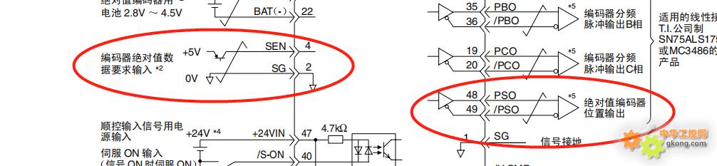

FX3U+485BD+485ADP像这样连接安川驱动的PSO和/PSO,通讯参数该怎么设呢
我忽略了一个问题,您这个安川设备是否支持Modbus协议呢?如果支持,那么在您现有的硬件配置下就可以方便的使用ADPRW指令,如果设备不支持Modbus协议,可能还得用RS指令呢!

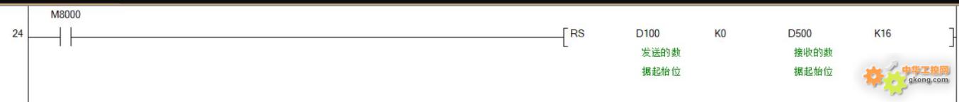

这个可能不支持modbus协议的,那么用RS指令,我之前尝试像上面这样写, 但是读取不了,RD灯一直是红灯,也不闪
设备通信协议发出来,写的测试程序发出来!这样好分析一些!

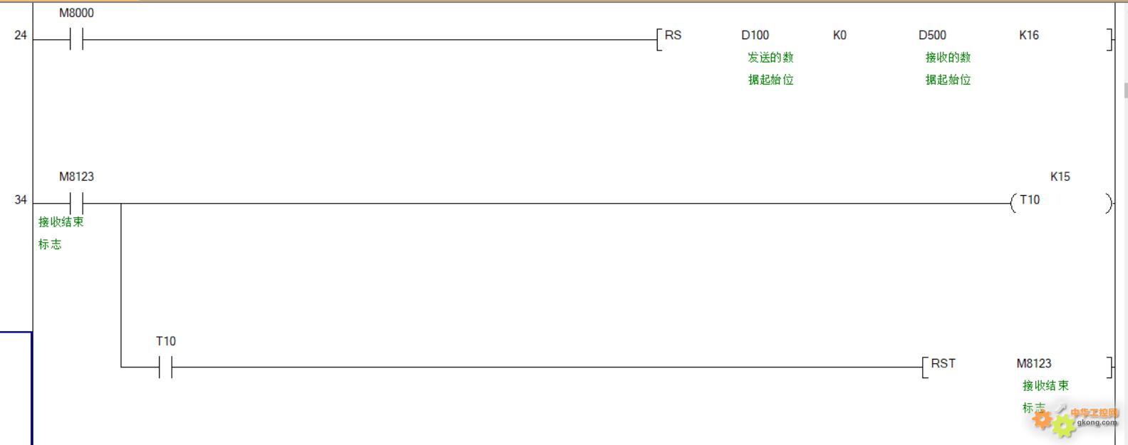

#13楼
发了截图,无协议通讯,能看到不

回复 #12楼 guanyumou
无协议通讯

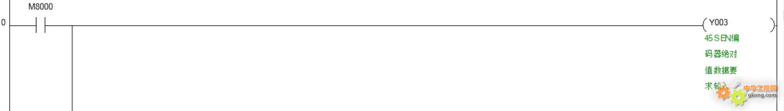

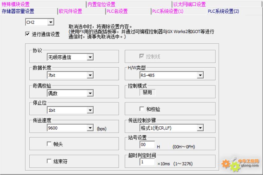

漏发plc参数设置

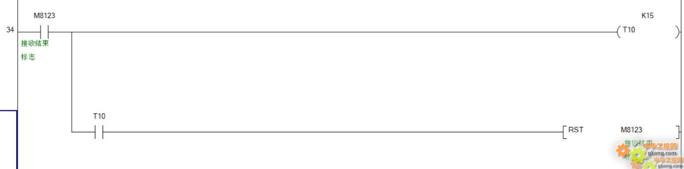

以下是引用Ethanye在2019/7/21 18:33:37的发言:
无协议通讯
安川这个设备我不熟,根据你RS指令的内容,发送个数为0,意思这个设备会主动发数据给PLC?
接收完成标志位M8123置位后,一般是转存接收到的数据后就立刻手动复位M8123

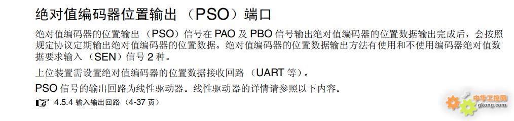

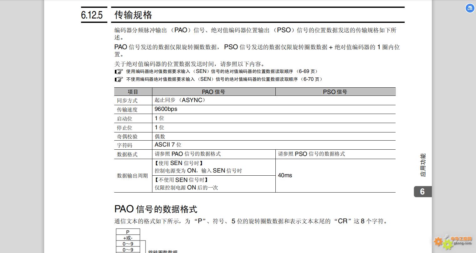

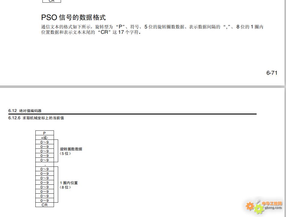

这个安川伺服驱动器SGD7S-180A00A应该没什么特别的,您说的这个0意思是,我这边的plc只接收驱动的数据而不发送 数据给驱动,这是安川的资料

FX3U连接485BD及485ADP,通讯参数设置有没有问题呢,是用通道2吗

#19楼
回复 #16楼 guanyumou
FX3U连接485BD及485ADP,但实际与安川驱动连接的是485ADP,BD模块未接线,BD模块需要设置通讯参数吗,另外ADP模块是不是用通道2呢
