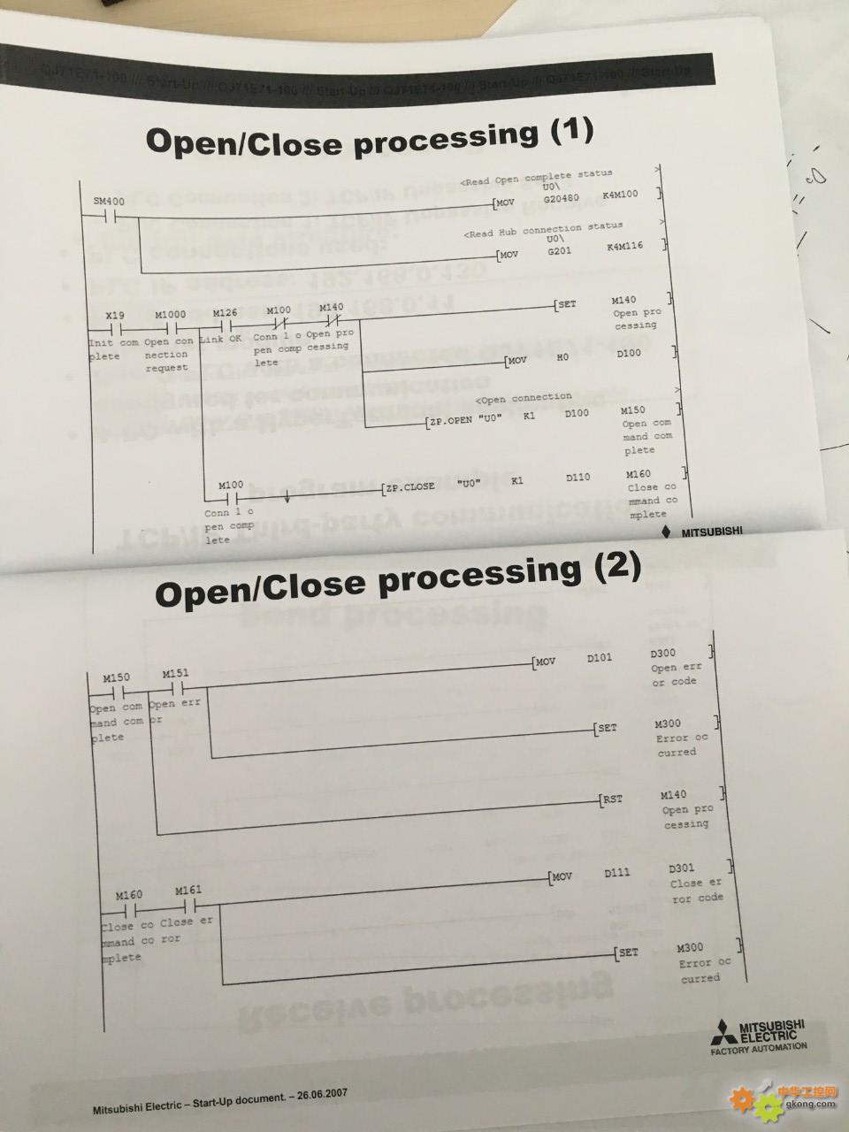

请问谁做过三菱Q06U内置以太网和QJ71E71-100以太网模块的通讯,有没有两端的案例!谢谢!

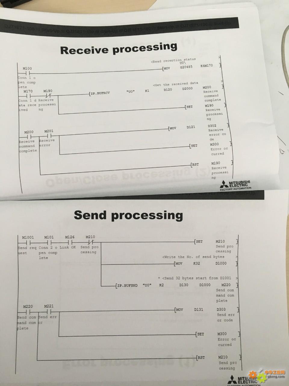

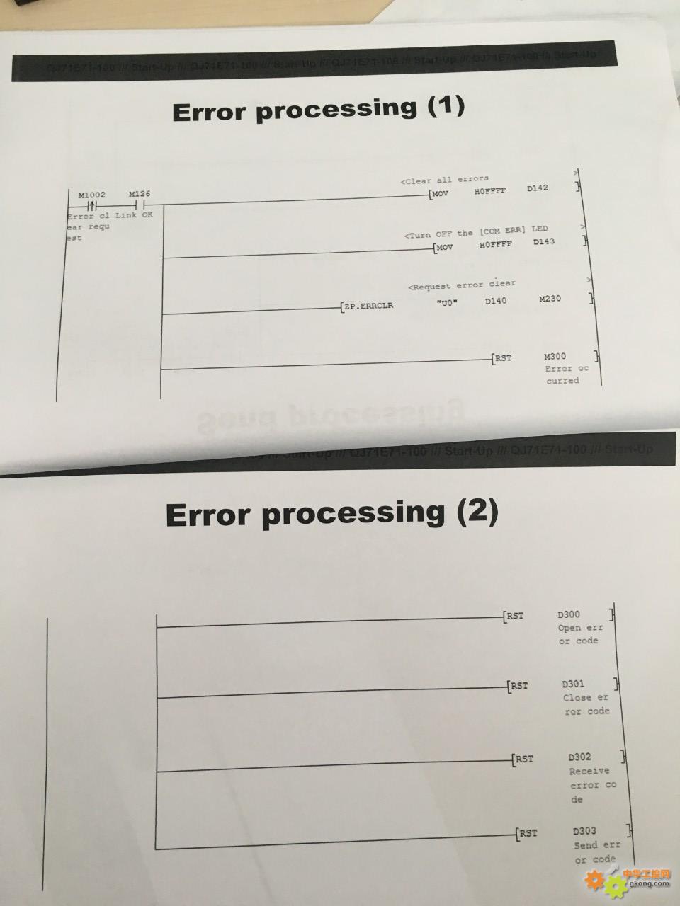

三菱官网找QJ71E71-100手册,配合手册看
