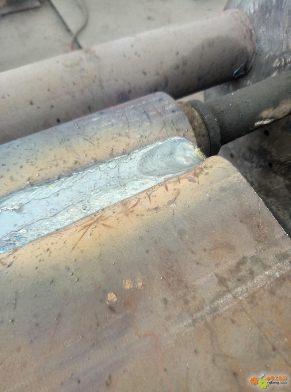

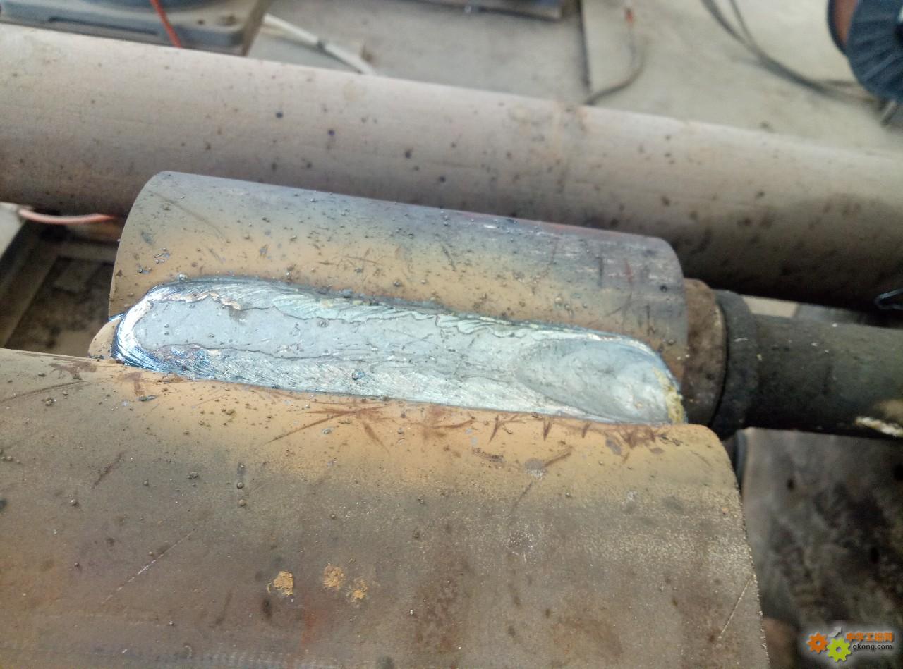

为什么每次焊接时收弧带焊接完毕时总是出现一个大洞呢?

这个应该有收弧电压与电流设定的吧

那该咋设置就不会出现这种情况了

具体怎样设置我就不知道了,只是知道有这些参数

收弧时间太短

延长收弧时间
