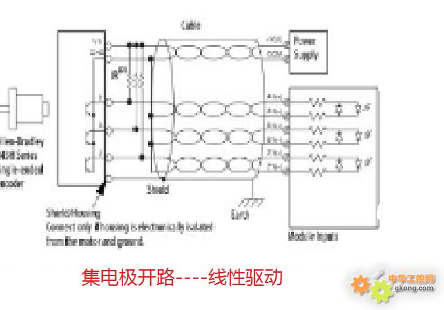

最近遇到这样的提问,回复之间使用光耦 或放大电路
线驱----高速计数
不满意,问有没有类似下面的方式解决
没想出好办法,请提出您的建议
10分悬赏

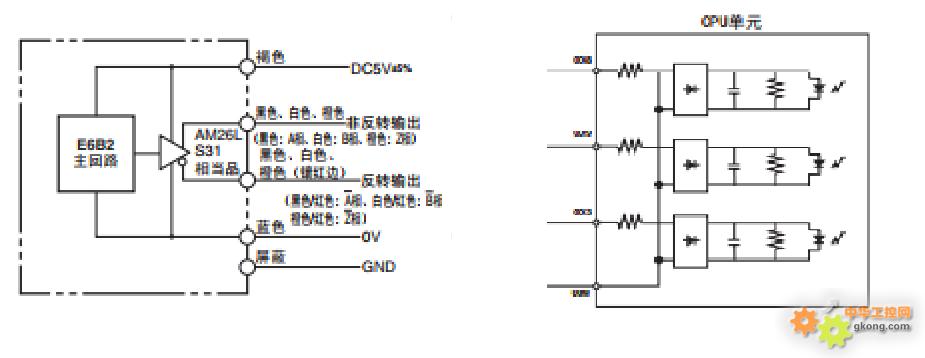

文字看不明白,看图呐?
增量编码器是一定的,那系产品都会遇到类似问题
编码器集电极对PLC线驱(图2),在PLC资料里一般也能找到
现在有提出,编码器是线驱输出,如何对接普通PLC高速输入,目前想到的,是加装光耦/放大器/成品转换器
因想不出不用加附件的解决方案,特来求助

发表于:2019/6/29 21:37:22
机栝
在
2019/6/29 16:23:28
你的意思是想让没有这个功能的设备在不添加模块的情况下接收吗?
真对图1就是这个意思
4楼的回复只真对“貌似PLC没有直接接收线驱的功能”回复的,即有的PLC是自带线驱接口。

发表于:2019/6/29 22:08:06
kdrjl
在
2019/6/29 21:54:09
第一张图是单端输入,不行吗?
求连接电路图,可以加电阻,不希望加光耦或三极管等器件
注意
编码器是5v供电,长线驱动
PLC是DC24V,有公共COM
