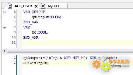

施耐德somachine本身没有取反指令ALT
可以自己简历一个功能块来实现取反功能
输入输出管脚定义
功能块编程
在程序中的应用

我这个怎么样

我来发低配版的,somachine 梯形图编辑有点变态啊。

somachine basic 可以自建FB吗?是不是不能啊我记得?

我的废步好多啊...二楼的厉害..你这个也好用...

极简模式...厉害了...
取决于硬件版本。

他这个变量定义是内部变量吗?还是像西门子200那样…还是全局变量…FB相当于子程序那样
全局变量。
