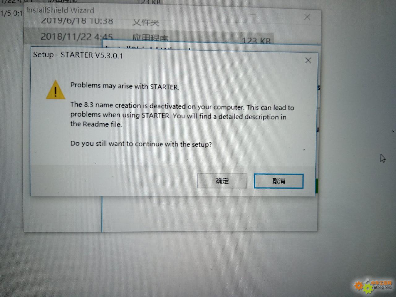

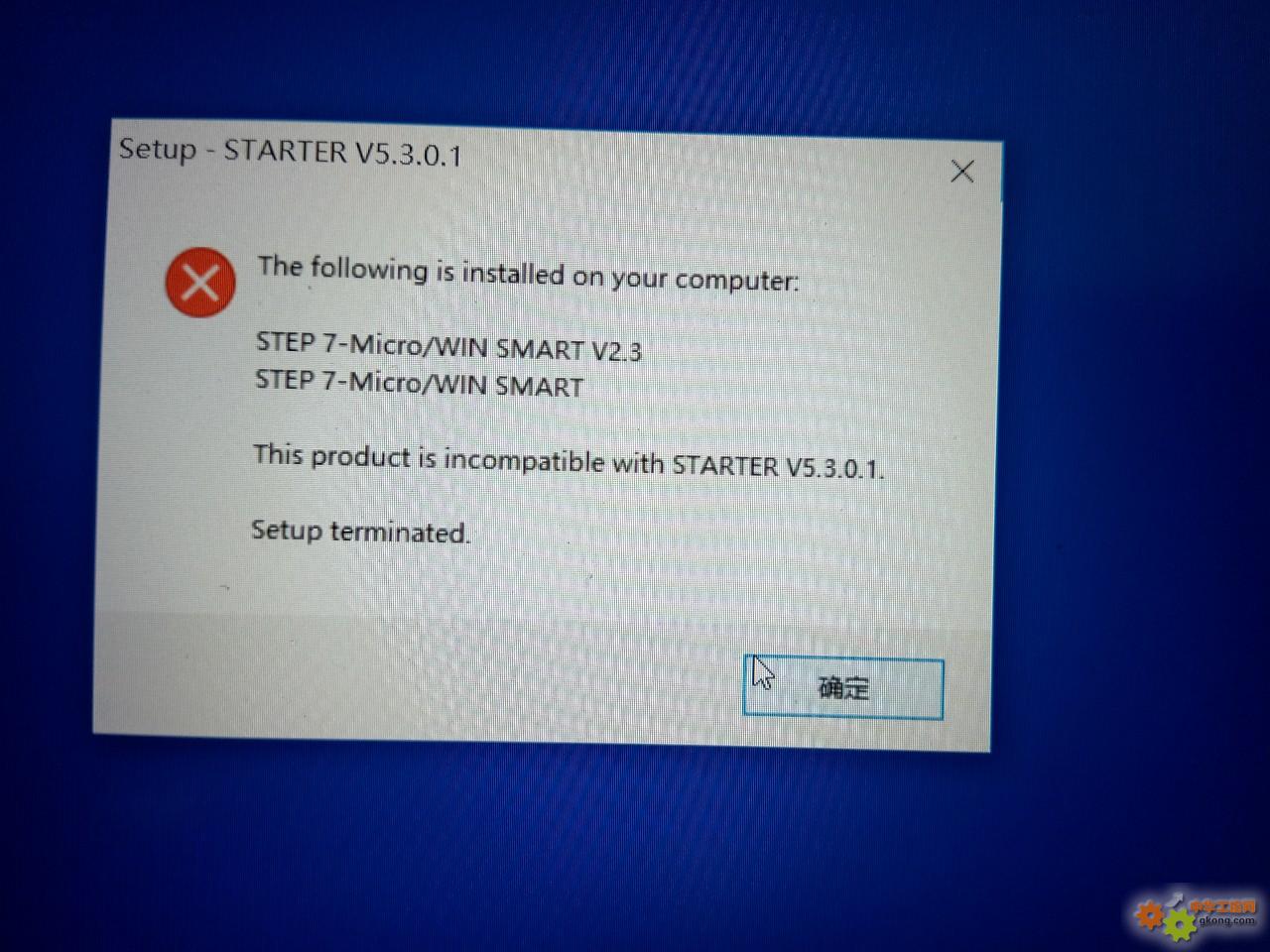

请教前辈,小弟的西门子STARTER5.3软件在win10,64位系统下安装报错,提示信息如图,请教是什么原因?

和你的西门子软件S7-MICRO/WIN SMART冲突了;把这软件删了,或者装在虚拟机里。

请教前辈WIN SMART这个软件是干什么用的?

西门子S7-200PLC编程软件

请教前辈,西门子S7-200PLC编程软件可以用博途软件编写吗?

不可以
