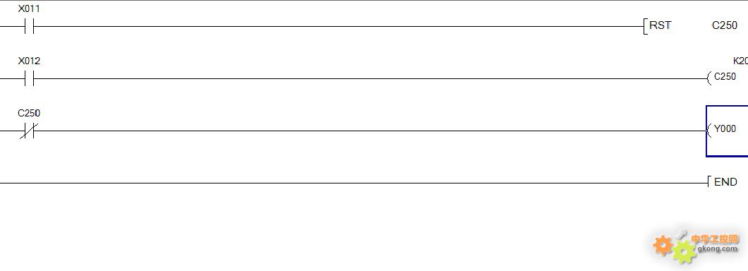

我的是三菱FX3UPLC,高速计数器能不能设定一个目标值计数达到了不得电,达不到得电?

用常闭点就行了,比如高速计数器用C235
常用的是
LD C235
OUT Y10
改成
LDI  C235
OUT Y10

大神您可能误解我的意思了,我说的是高速计数器达不到目标值得电,能发个梯形图最好了,感谢大神

楼上说的都可以,用比较指令或像三楼的用常闭,数到后断开
大概意思

我的意思是目标值是10,只数到9了然后得电

那就用CMP指令就可一了,手册上看一下很简单的或者用比较指令【= C0 k9】然后输出Y0

我看过了好像不行吧,它有一个下限值<=当前值,麻烦大神帮忙解释一下了
