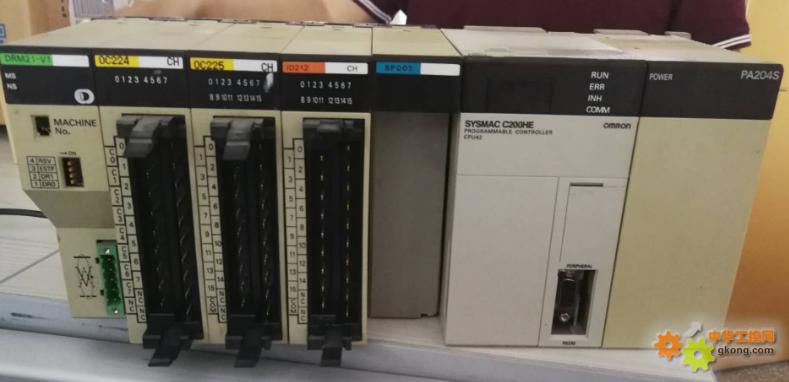

不久前,朋友传话告知设备不能运转,告知:设备准备投入运行(季节性使用的设备),结果,屏提示通讯错误,CPU报警,RUN不亮。

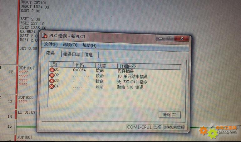

电脑联机显示
直觉告诉他,程序掉了,电池好久没更新吧
突然发现,显示的CPU是CQM1-CPU ???? 记忆中还没见这种设备使用过CQM1
询问,果然不是CQM1
拿过来看看
通电检查,果如其述,屏显示通讯错误,PLC报警
联电脑看看,连不上!再试,怎么都连不上,用它的电脑,能连上,显示联的是CQM1!

难道是CPU坏了?可他的电脑能连上,虽然读出是错误的CPU.

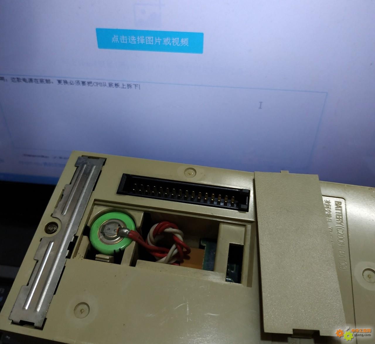

卸掉电池,96年的电池表情重来没换过
再联我的电脑,连上了表情
初始化后,提示电池错误,将“新CPU”电池(09年的电池表情)拆过来,OK 编个小程序,连上触摸屏,电脑模拟给信号,屏响应-OK,屏上操作,监控CPU数据,正确。

换新CPU测试,他的电脑死活连不上,我的电脑,装上旧电池(96年)就连不上,不装或装09年的电池还是能联上。
至此给出结论,CPU没问题,电池捣蛋,应用程序丢失;他的电脑软件出了问题;找设备厂来恢复设备程序。

87832
ZCMY 版主
文章数:47954
年度积分:1039
历史总积分:87832
注册时间:2004/3/16
发表于:2019/6/19 20:29:04
C200HE-CPU42,电池在底部,三洋的CR17450SE电池;

换电池必须停机,3v锂电池----好贵,买你三个原装电池赶上一顿烤鸭了

发表于:2019/6/20 8:28:43
呵呵;这款电池在底部,更换必须要把CPU从底板上拆下;
