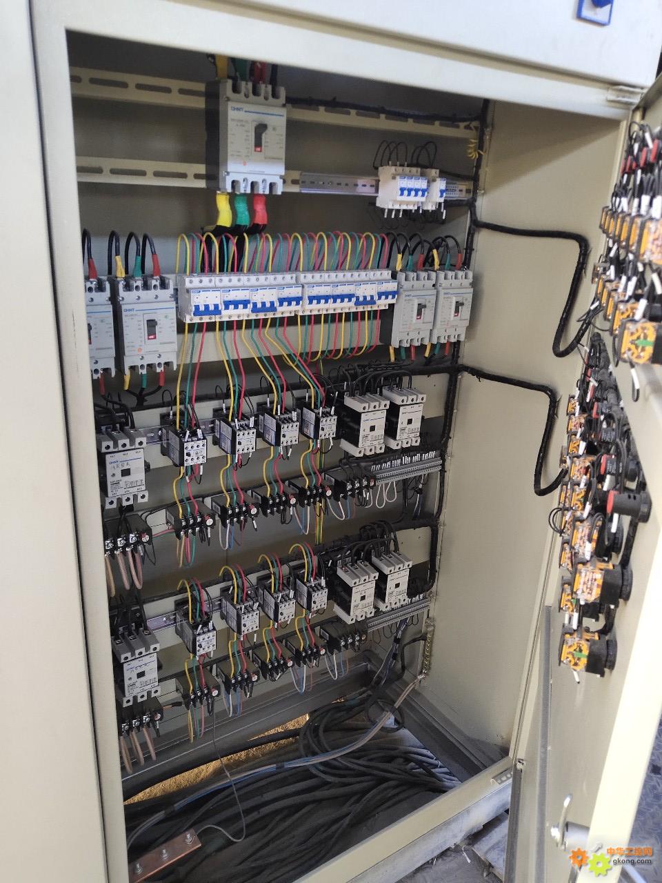

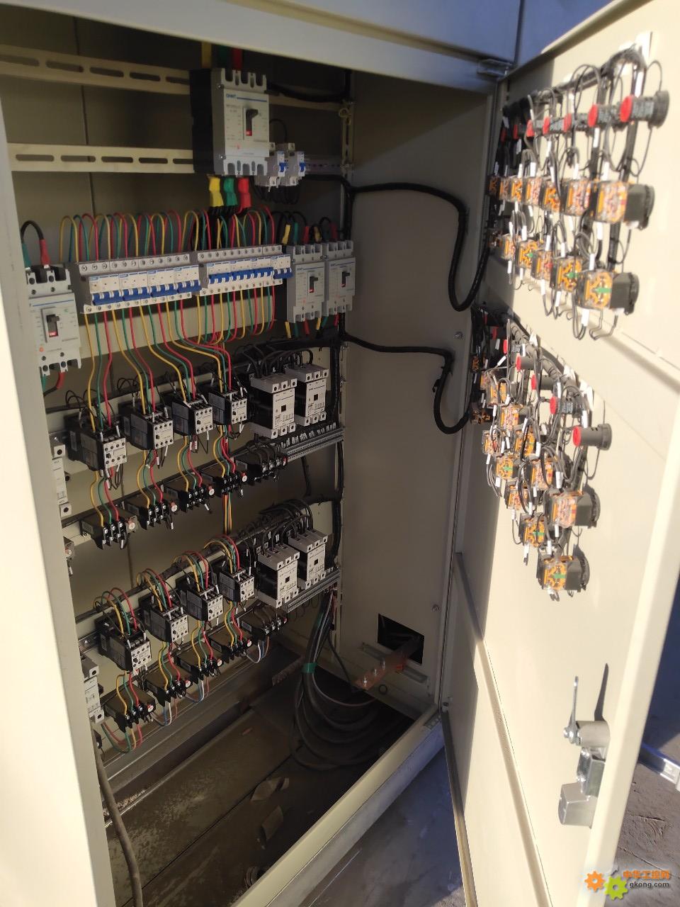

我们支持国产的原则配电选型。
但是核心的东西还是用进口的。因为核心的东西,国货当自强

动力柜和控制柜还是要分清楚的好点,我看我们有时候是拿动力柜去做控制柜了。所以做出来的东西就有点难看了。

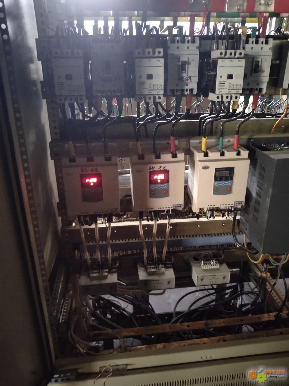

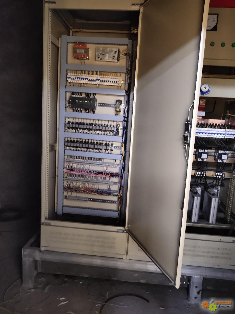

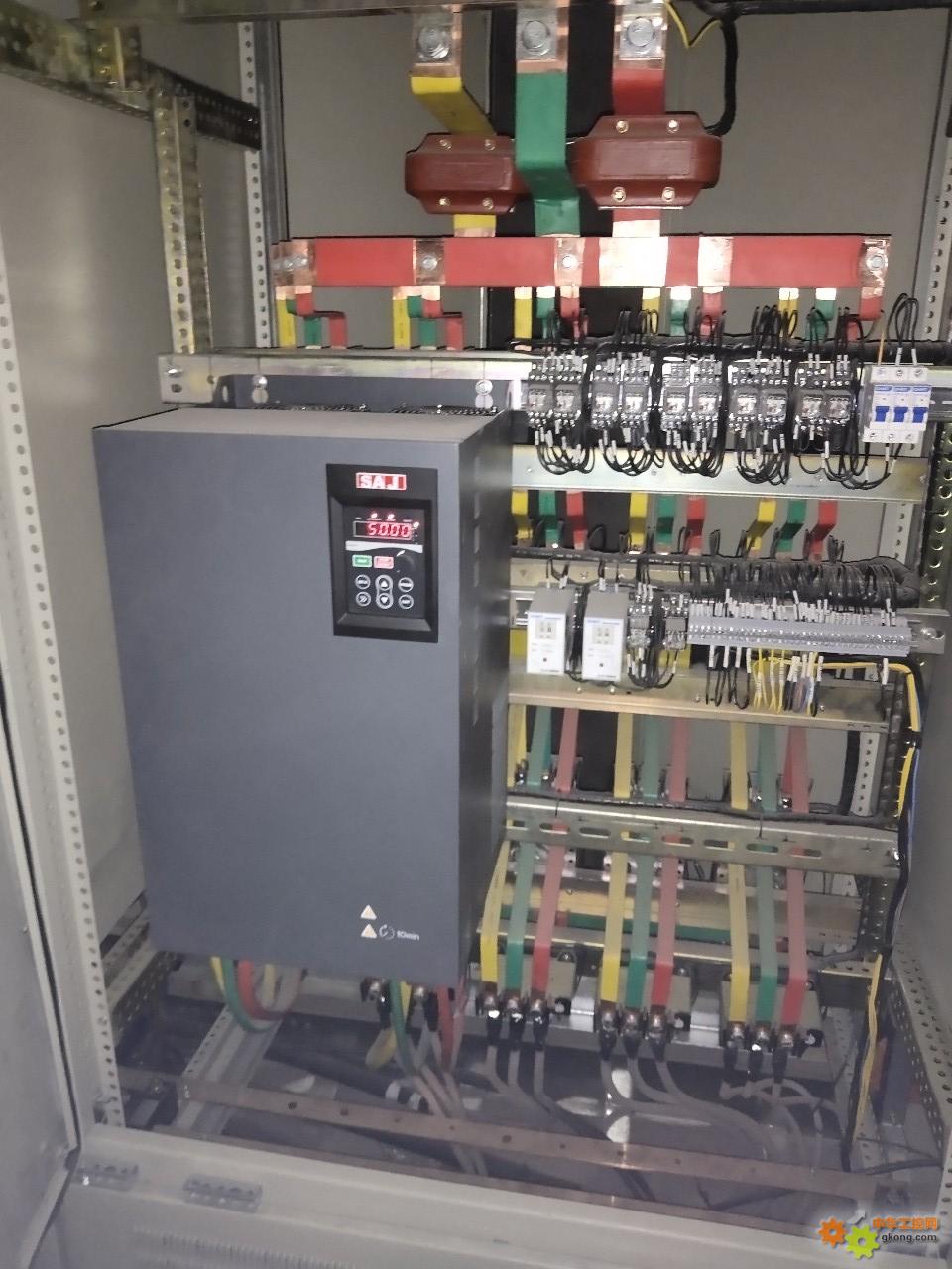

我看有PLC的那张图,应该是西门子的吧,估计也就是些开关量控制,如果是这样完全可以用国货。

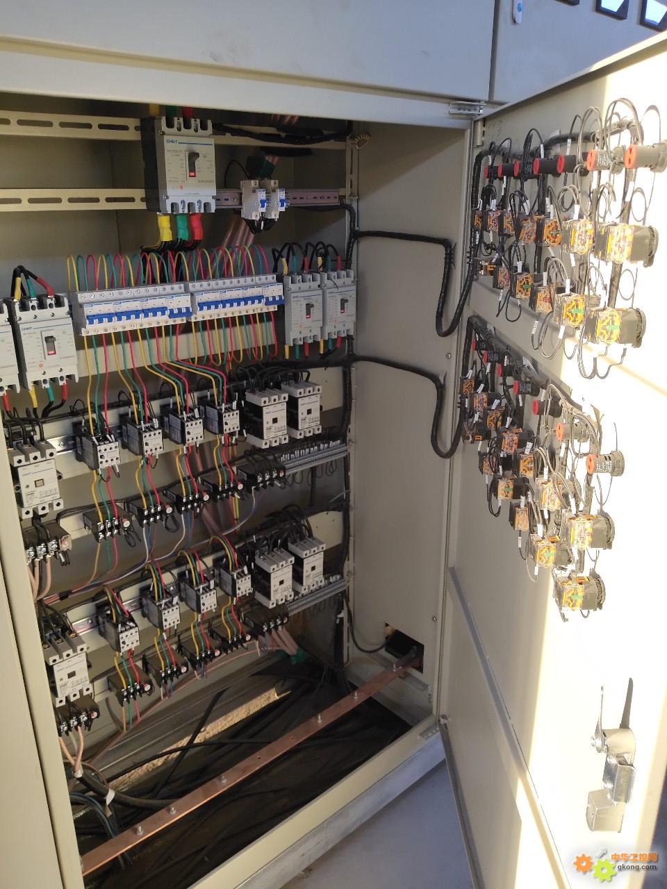

接触器,变频器软启动。这都是太成熟的东西了。纯国产的质量已经相当不错了。正泰,德力西,天正。长安,长江。等等。过载能力,分断能力都是很强大的。不比施耐德。ABB,TCL,有任何的差,都可放心使用,我见到过的捷达。夏利开到过90万公里。奥迪,宝马还真够呛。

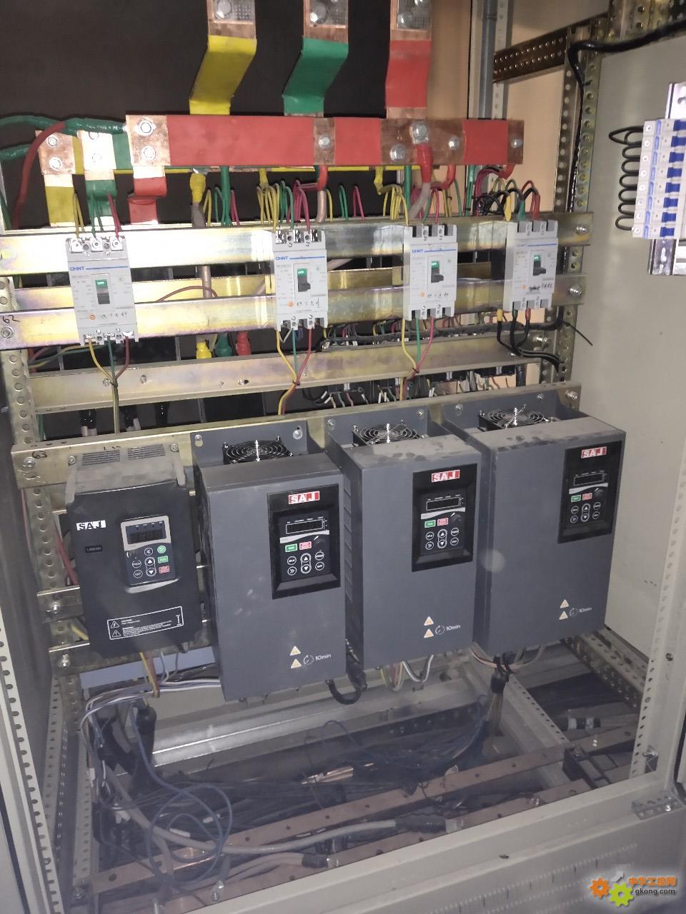

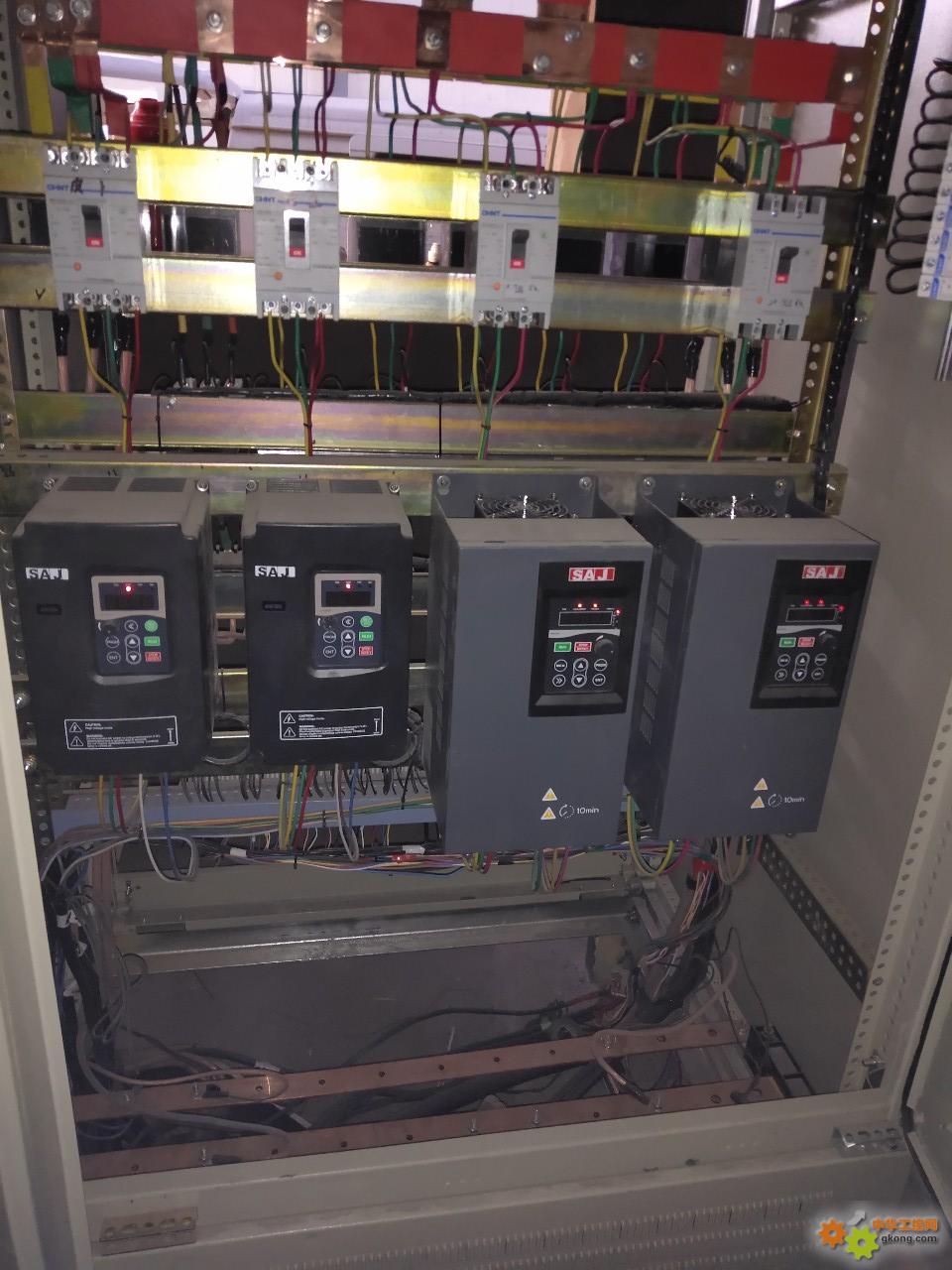

第一个图看不清是不是江苏西门子的,最后的一个图的下面的几个过热保护竟然用硬铜排接下来啊?不可思议
PLC属于控制系统的神经系统,不敢用国产。
你可以在不是特别神经系统的时候用一用国货,比如信捷,应该会有惊喜的。

GDD是交流低压配电柜,你用来装自动控制PLC? IP防护等级不够,真能凑合,坑的是工厂设备维护人员
变频软起你也用GDD柜凑合,怪不得维修行业很火热
