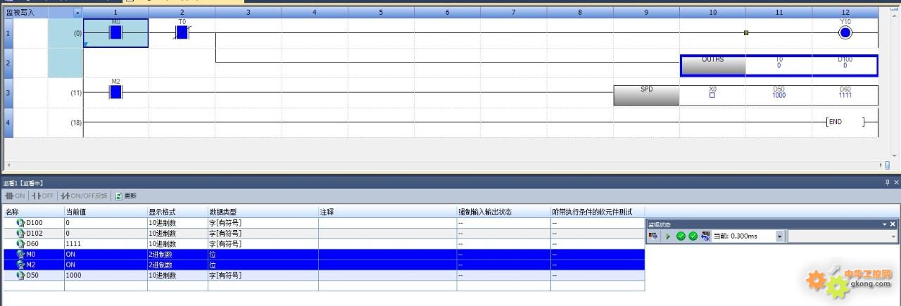

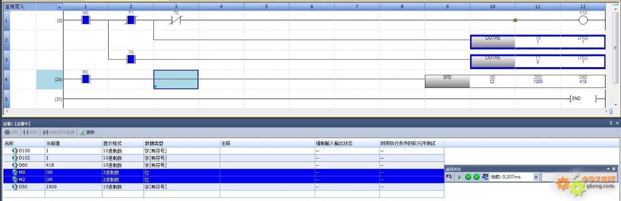

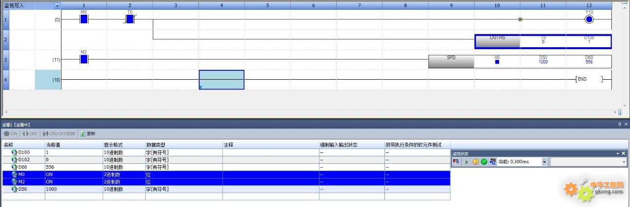

今天gk_0 版主提出普通输出点最大频率支持多少的问题,刚刚做了个测试,把Y10的输出接入X0。
不固定扫描时间,1毫秒停,1毫秒通,418的频率

固定0.3毫秒扫描时间,556的频率

0.3秒设为0可以到1111

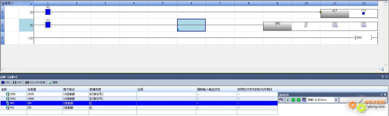

发表于:2019/6/19 8:31:30
最快的应该是这样了,1666

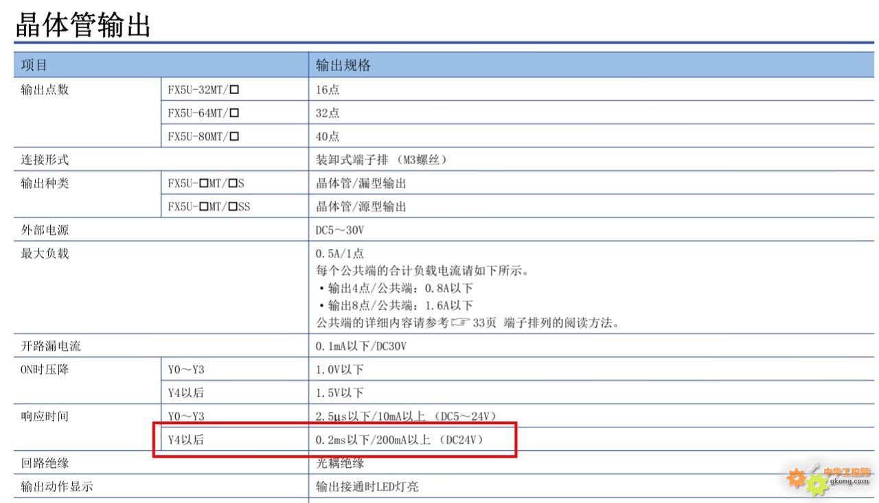

发表于:2019/6/21 8:13:07
所以结果是:硬件响应还是快于扫描周期的?

发表于:2019/6/21 9:29:00
以下是引用gk_0在2019/6/21 8:13:07的发言:
是的
