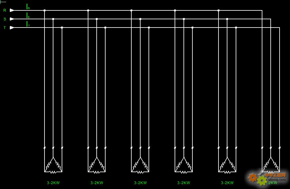

最近遇到一个问题,电加热管,每组都是如图的三角形接法,单根电加热管2KW,电阻70Ω,三根一组,总共6组,合计功率36KW,实际运行时,钳表测量IR、IS、IT电流只有10A左右,这个是为什么呢?检查了所有电加热罐接线电压、电加热管电阻都是正常的,但实际电流就是感觉不大对劲。

没看到图,请重传。

6000/380/1.732=11.508

这个和楼主的加热管接线方式有关,如果加热管接线采用星形接法,电流就大,而且热效率低,如果采用三角形接法,热效率就到。
我曾经测试过
我认为楼主测试的电流是正确的

楼主测试是总电流吗,要是总电流不可能在么小,除非是额定电压380V的加热管星接了,要是单组测电流差不多

每相电流应该三十二安吧,

我怀疑是量错线了或者是没有全部工作。

测量单组就差不多,总电流不可能这么小,除非你上面的电源是经过调功器过来,还受到温控的控制,在接近设定温度时候这个电流就正常

我也认为是这里面有没有工作的电热管
或者楼主你测的电流是其中某一组的!

这个也跟计算值差太多了吧,我都不敢相信
