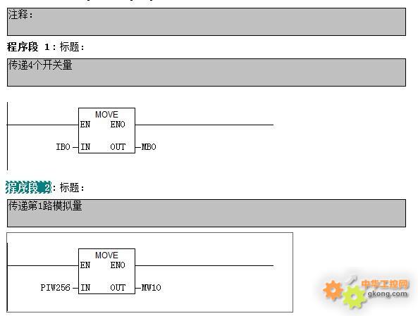

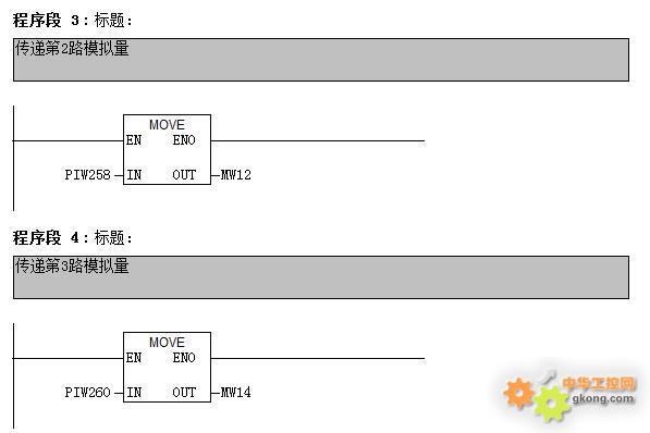

2、S7-300读取4路开关量,读取4路模拟量

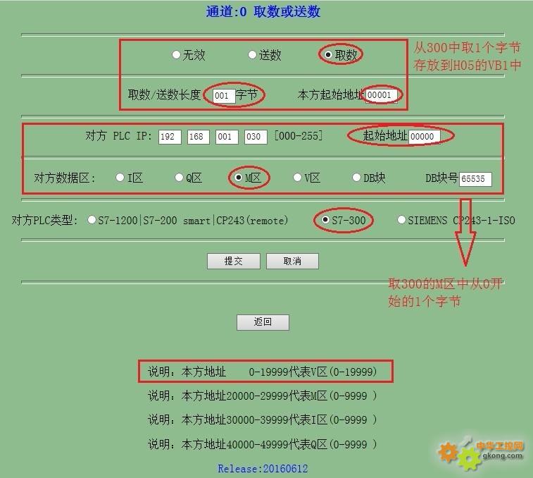

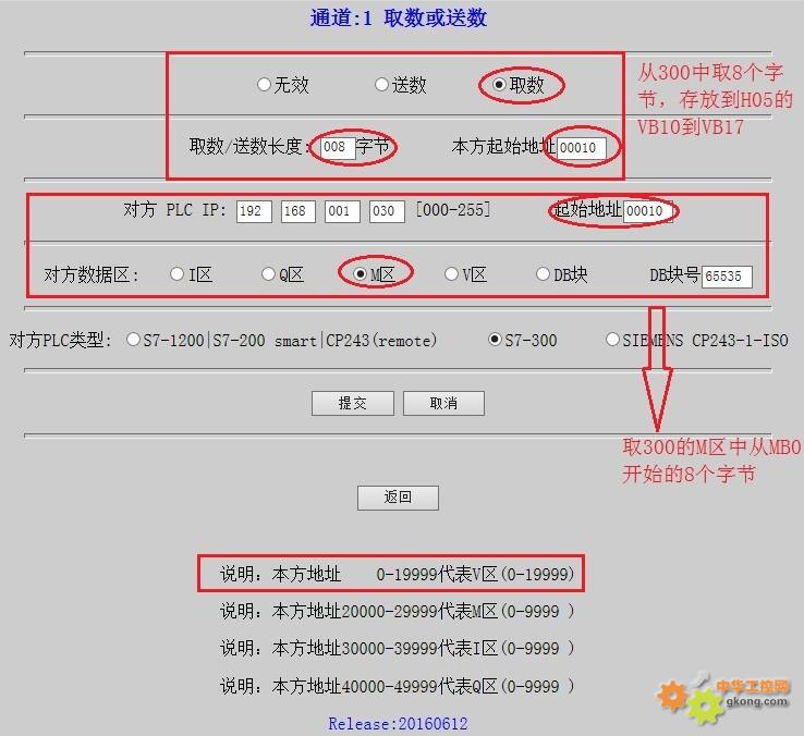

3、通过H05的以太网通讯功能,将这些开关量和模拟量读取到H05的V区中
