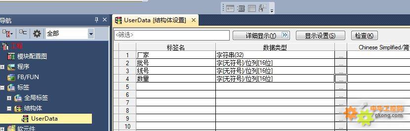

最近在做一个项目,需要用到统计的相关功能,想实现以下功能:
5个或10个寄存器组成为一组数据,数据最后一位存储的是这组数据对应的数量,
目的是实现按数据内容区分不同的数据组,并将相同数据组的数量自动求和,数据为厂家、批号、线别、等内容,数据最后一位为这组数据对应的数量,类似于仓库库存管理,不知道能不能在触摸屏上实现呢?

1、你可以建立一个符合你的数据格式要求的结构体。

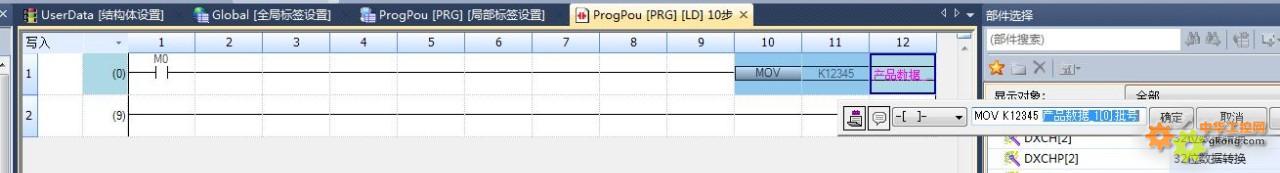

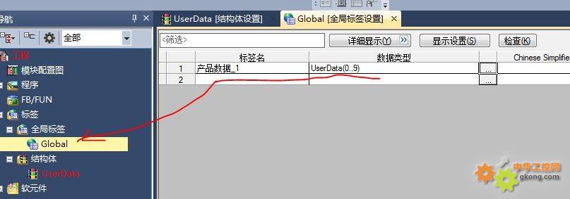

2、通过结构体建立一个数组,用来描述你的用户数据。

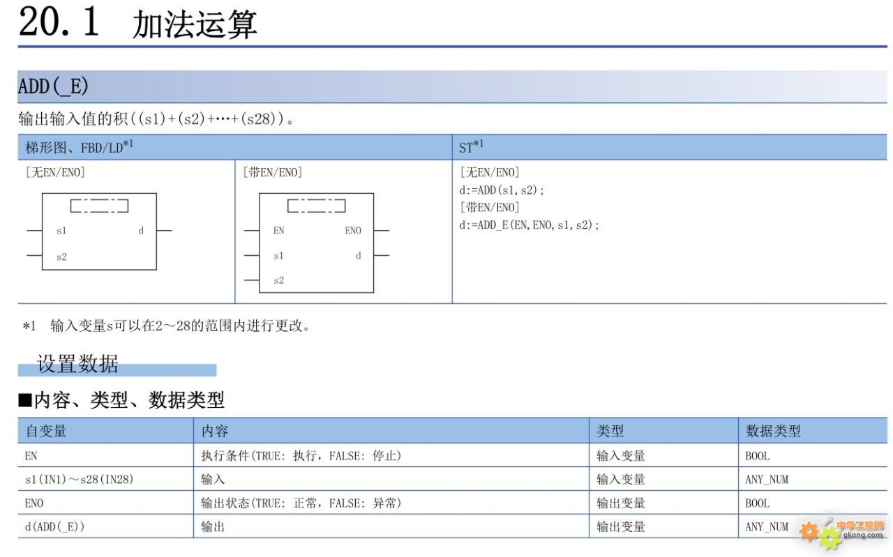

发表于:2019/6/5 12:58:19
这个指令最多28个数据相加
