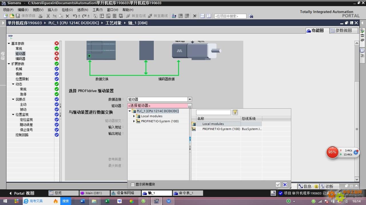

请教大虾,S1200工艺对象驱动设置界面中为什么没有驱动器选项,我已经在组态中设置好了s120驱动及电机了?

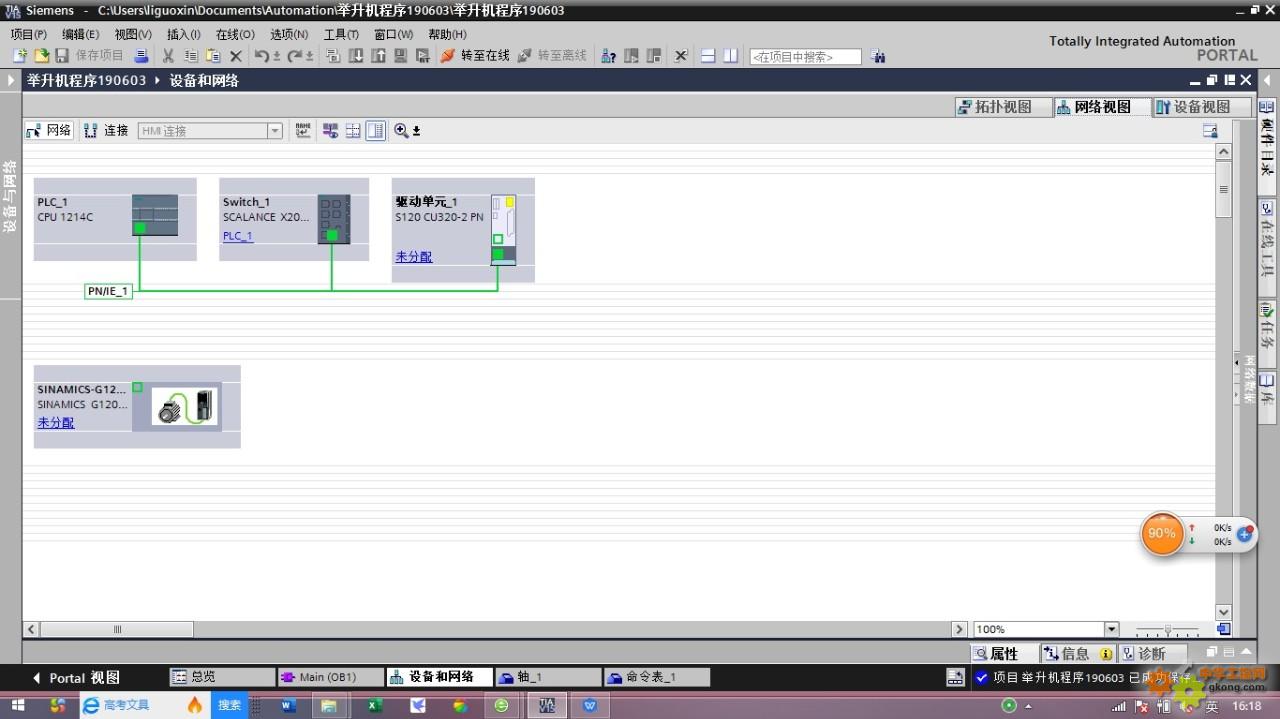

硬件组态显示未分配,看样子你的S120驱动器并没有组态好啊

。。。。。。 方向错了 ----- 你这个控制方式不能用系统的PTO工艺组态 。
我喝酒了,所以半梦半醒,尽量说说吧:
好像要安装GSD文件。
S120配置可以用StartDirve
控制方式好像用库文件。。。好像是FB285什么的。。。
驱动器是PN型号吗?如果是,可以走PROFINET
头晕。。。。算了。
