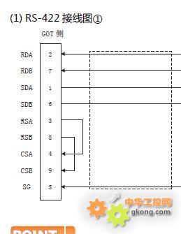

请教一下,我想用gs屏通过485连接一个变送器,但屏上的422接口的定义找不到,那位有用过的指教一下

以下是引用niandu在2019/5/31 12:43:46的发言:

三菱触摸屏安装软件里面有个DISK2文件夹,里面有多种手册,其中的链接手册有各种接线图说明。

谢谢大神们指导。现在照1,2并;6,7并。3,4短接,8,9短接解决了
