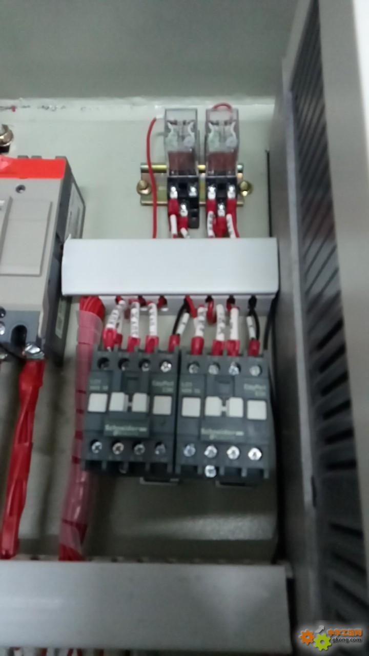

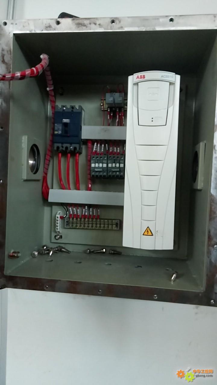

供应商做的防爆电箱上,功率15KW穿线孔20.用塑壳断路器,做的不怎样,我在想出问题了怎么断电

图片太小了,从传吧

认为不行就拒收,要求重新改进。

图片比邮票还小啊,根本看不到里面是啥

对这方面不清楚。
可能是用按钮断电,或者从配电开关处断电吧;
之前有无制作要求。

有的防爆外部装有旋钮,通过机械装置控制断路器!

防爆电箱内的断路器一般是通过箱外的闭锁旋钮进行操作的。

我的一百倍放大镜呢?
六楼说的对,防爆箱所有操作都在外面手柄,是不需要开箱的。否则你就是遇到假的了。

恐怕你这个“防爆箱”不起防爆作用,不具有防爆性能。
