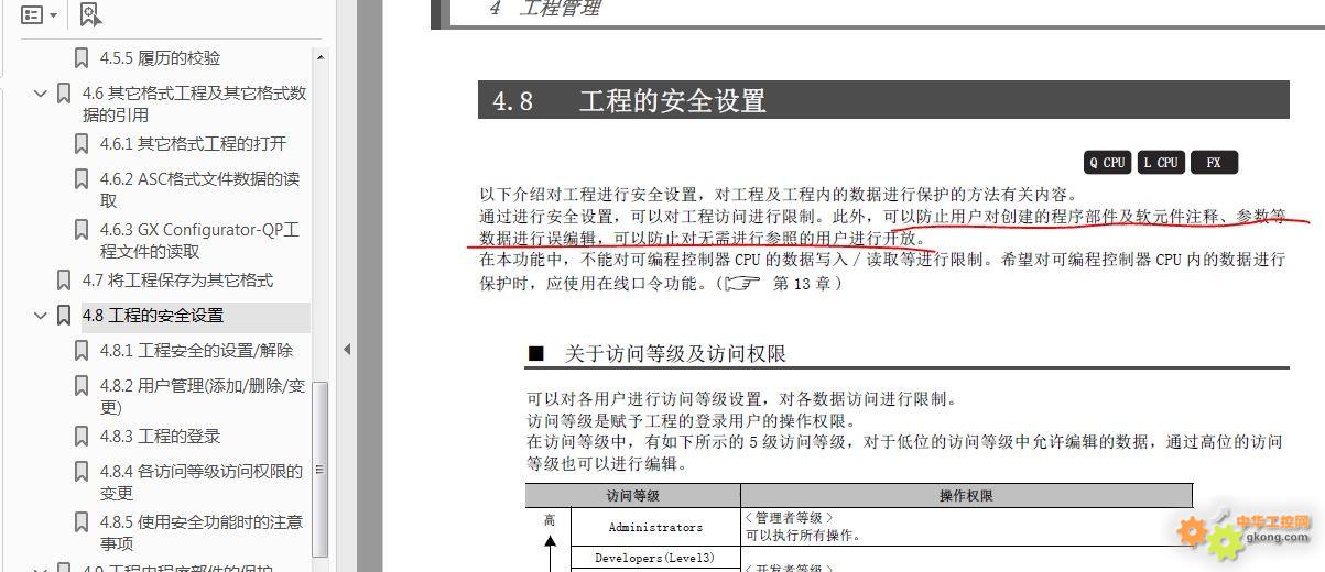

发表于:2019/5/22 13:14:46
以下是引用shiyou_yang在2019/5/22 11:04:36的发言:
PLC程序文件要发到现场,需要现场人员帮忙下载操作,有时也需要查看信号。怎样设置让现场人员可以查看,但不能做改动?
工程-----安全性设置.
Good Luck~
