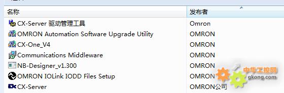

昨天要传一个以前弄的NS程序,打开cx-designer结果弹出,还在离家不远。
晕菜,啥时丢掉的,幸亏机票还没买,要不千里之外急死人
先用cxone,看能不能修复,妄想。
再用cx-remove卸载,可能是以前下载的老版本?两个剧集都看完了,它还没完成,退出(不是死机呀)。查看,部分软件名称还在,文件夹里还有不少东西,磁盘可用空间不见增加。
试安装cx-one失败。
再用360软件,卸载功能里还有cx-p,cx-d等程序表情,用它卸载,部分卸载顺利,在卸载cx-one-v4时又遇到先前的时间nn久,忍不住退出。
再查看,发现cx-p等熟悉的面孔没有了,磁盘空间还是没见增加(可能有限)
不忍心重做系统
再找可能的出路,修改注册表?不会
找回备份,没找到,可能删了或就没做过备份.....突然发现【恢复】,点开,【系统还原】试一下--失败。
【卸载程序】?试试,点入
注:--事后截图
试着卸载,发现有“删除注册表”,“修改注册表”....等陈述。
那就一个一个卸载,不是cx-one的别卸载哦,最后卸载“cx-one-v4”,能看到进程,心里踏实些,起码可以确认在进行时。
大约20来分钟,提示完成。
再用360查看,没有相应的软件。
再装cx-one,表情表情表情
用时还挺快,可能软件有案底,在线升级,有10来个,发现CX-P有新(2019/04/01).
