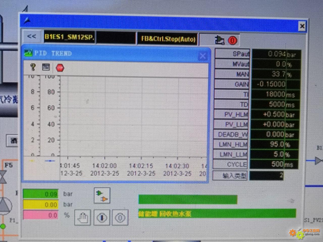

请问一下各位师傅,这表格中英文具体是什么意思?

和S7-300的FB41基本一致,其实这些常用的缩写一般看多了就明白了。你可以百度下FB41

SPaut: SP aut, set point automatic, 自动模式的设定值;
MVaut: 自动模式的调节输出值;
MAN: 手动输出值;
GAIN: PID调节的增益;
TI: 积分时间;
TD: 微分时间;
PV_HLM: pv high limit, 测量值高限位;
PV_LLM: 测量低限位;
DEADB_W: dead band 可能是死区;
LMN_HLM: 这应该是FB41里的, 输出?高限位;
LMN_LLM: 低限位;
CYCLE: 调节时基, 循环时间.

不是都不知道,有二三个不确定,所以想学习一下,上百度有的查不出来。
