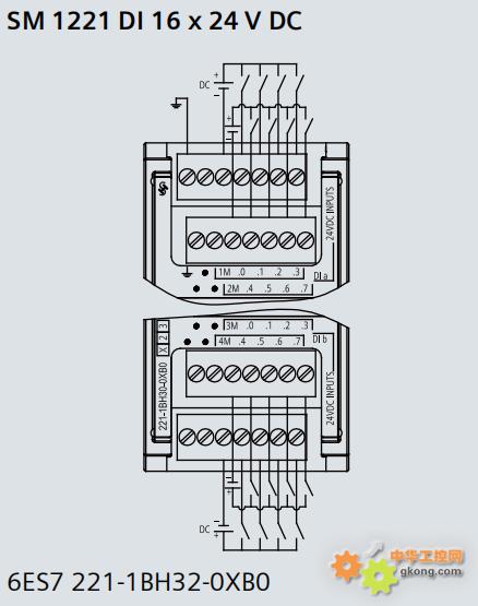

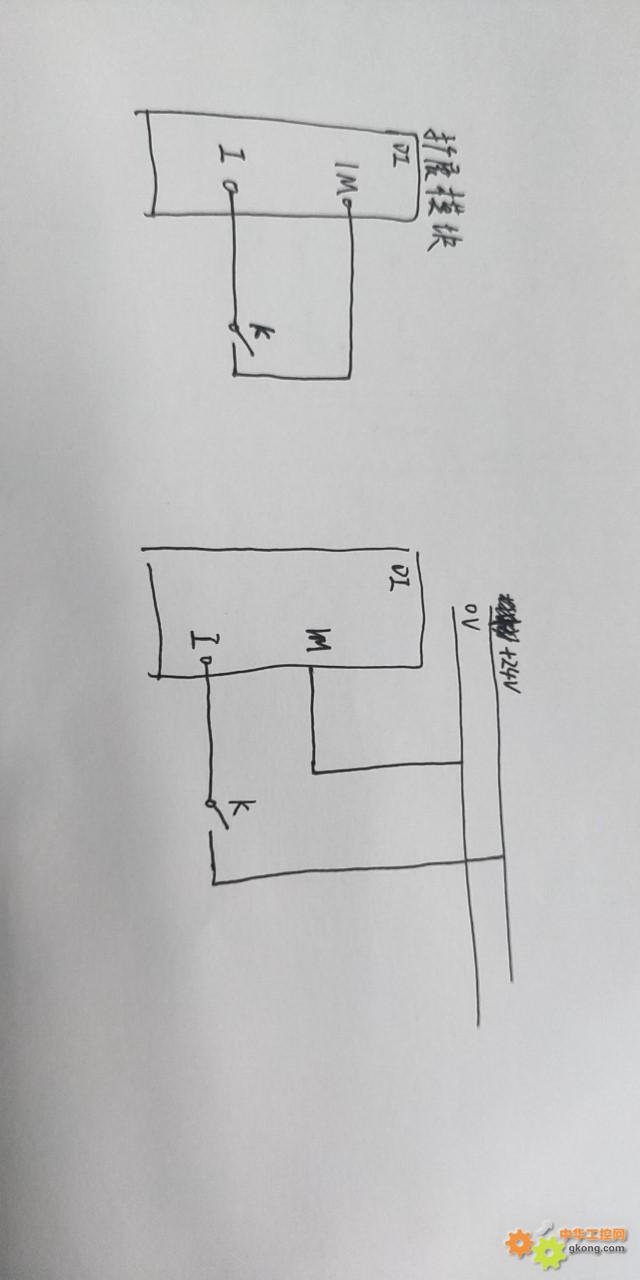

按照这个说明文件,我画的这两种接线,哪种是对的啊

M接0V,信号输入元件一端接24V,另一端接模块上的I点

应该是第二种对的.

SM1221为16个点1200数字量输入模块,上面为漏型接法,输出高电平为PNP,下面为源型接法,输出低电平为NPN
你第二张图上面那个接法不能构成回路。

两种接法都有在用。。具体的要看模块手册。。在楼主提供的接线图中该用第二种接法是正确的。

第二种,仔细看图,图中串电源进去了,你第一个图中没有电源,把PLC的输入点想象成继电器的线圈两个点

感觉两个差不多,第一个是PLC控制,缺点就是不能外接接近开关,第二个应该可以实现外接接近开关,,外部电源

可查阅对应说明书,看是否必须接入外接电源(内部是否提供有电源)。

为啥那么多人都说第一种也对,难道我错了,第一种没有电源也能用?
