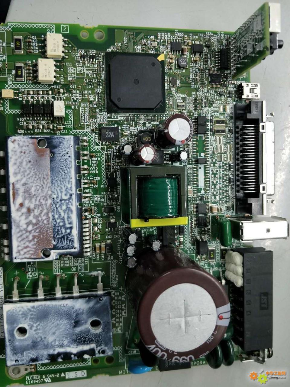

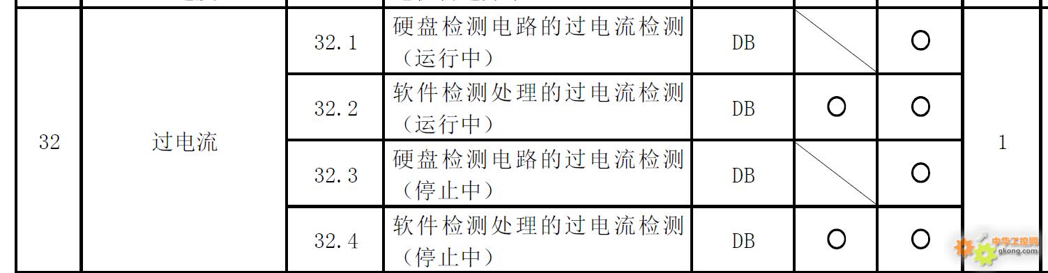

三菱伺服MR-JE-40A 报警AL32.3如何修求大神帮忙

有没有查手册,报警内容是什么
从何开始修  大神指点

咸工的帖子,看看7860输出是否有问题,或者模块FO有输出?模块参照:
