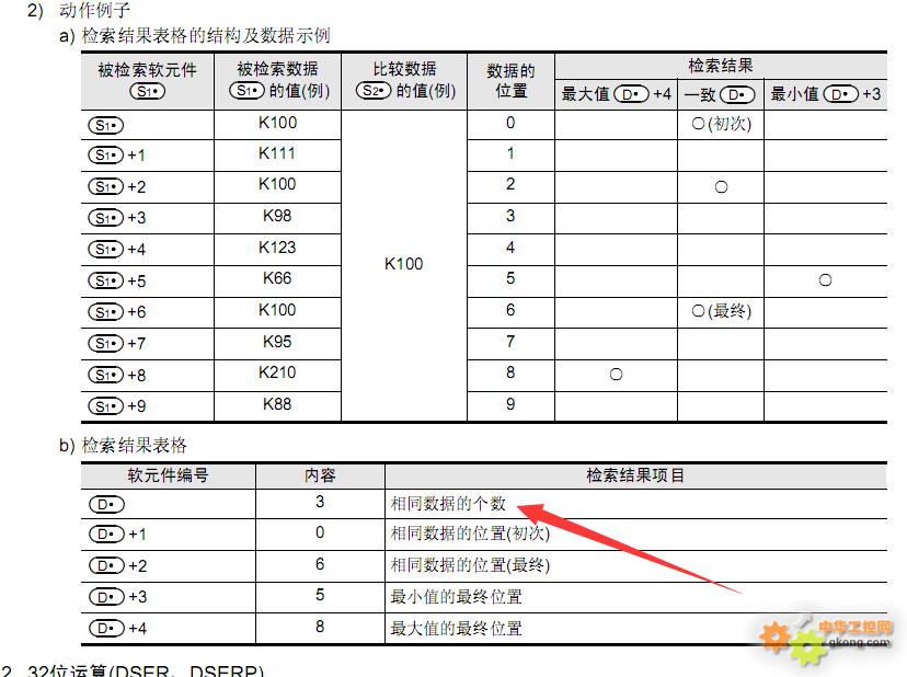

在三菱plc中:用32个寄存器存32个数值,如果有两个或以上寄存器的数值相同,就驱动一个继电器报警,
请教用方便指令怎么做?不然比来比去的程序庞大啊

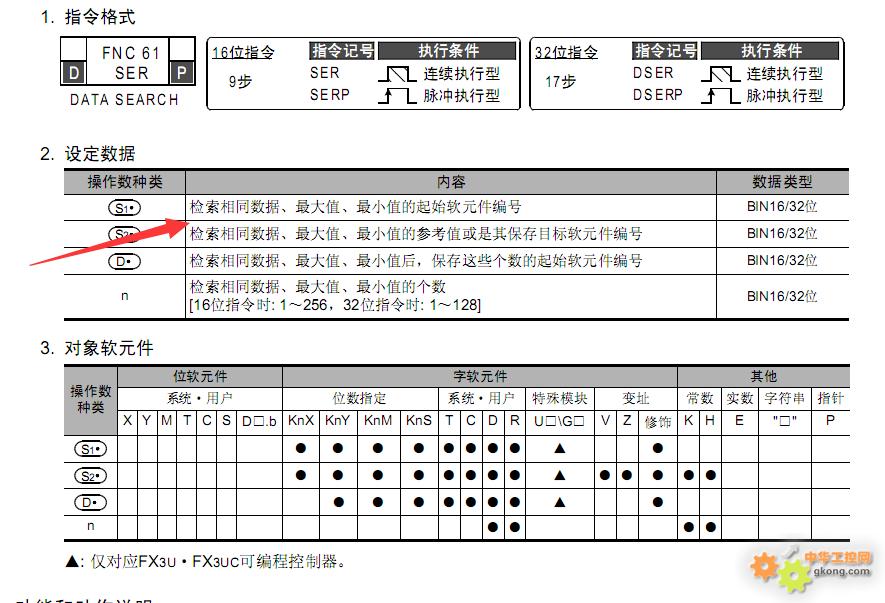

三菱指令里,有个叫数据搜索指令(ser),应该可以实现楼主说的程序思路!!

回复 #2楼 wy520mn1
谢谢,非常可行适用
