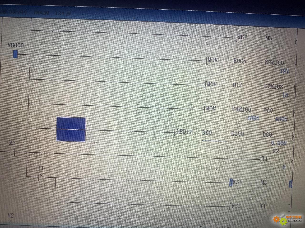

3U的浮点运算问题。如何把一个4位数转换成两位小数?
就是说把2555转化成25.55,然后把它存放到D中
我用DEDIV指令把2555除以100,数值放入D80中,
即D80=25;  D81=55
那么如何把D80,D81整合啊,得到我需要的25.55

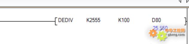

发表于:2019/5/3 22:35:00
用了DEDIV,后面得到的结果是自动占用32位的

我把2555存入在D60中,然后Dediv d60 k100 d80。然后监视到的是D80=25,d81=55,是不是我哪里的错了??你不同你的
我改成4805,现在直接得不出结果

发表于:2019/5/3 23:17:29
不要单独看D80中值,浮点数是要两个连续的寄存器存储的。

假如我把2555放入了d10中,然后在运用dediv ,这就得不出结果了

那么如何可以把连续2个寄存器数值(D80和81)整合为25.55,我是用于显示在屏幕上

如果仅仅是为了在触摸屏上显示小数,你大可不必在PLC上做小数的处理工作,你可以在触摸屏你的数值显示的设定中设定小数位数,这样你就可以实际数据为K2555,而现实25.55了。
几乎所有品牌的触摸屏都有这个功能。
