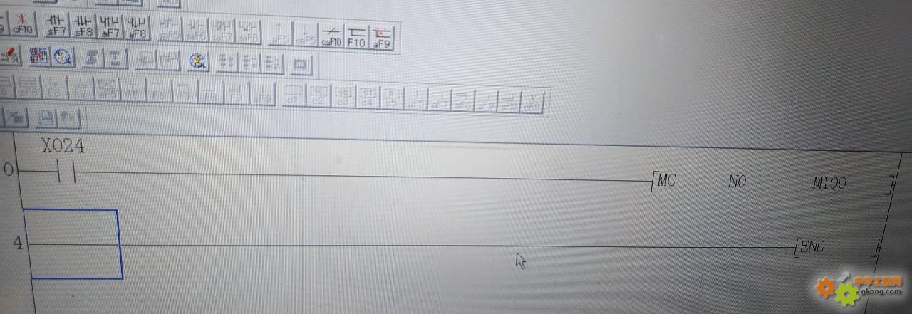

请问大家我这个为什么写不上去 请求该怎么写

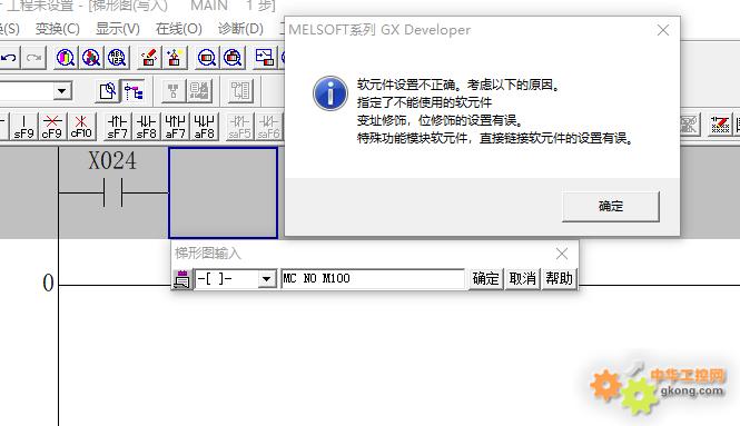

直接输入就行了,前面就不用先什么指令了。还不行的话可能就PLC选型问题。。

我用的GX Works2软件

中间按空格键输入没有

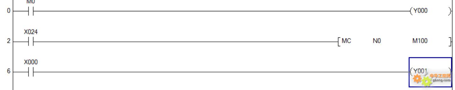

呵呵;是前面你搞错了,看圈出的;
