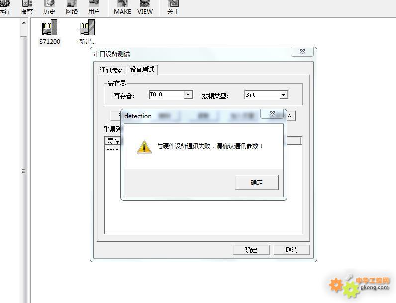

博图里面都设置了,电脑也能PING通。   组态王顶多是个设置IP    为啥通讯不上!

电脑是自动获取IP还是固定IP?

把你的电脑设置和PLC设置截图上传

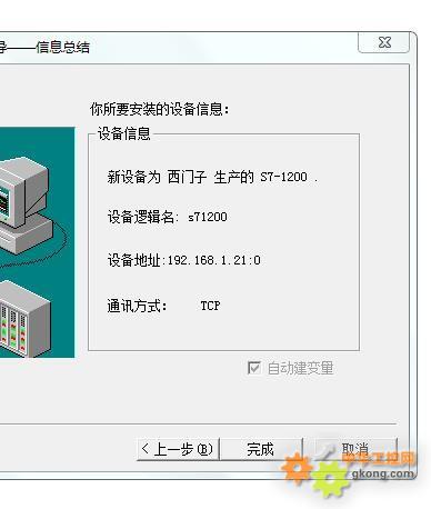

发表于:2019/5/3 18:57:25
以下是引用qq362176248在2019/5/3 6:42:43的发言:
把你的电脑设置和PLC设置截图上传

组态王的设置楼主上传一下

发表于:2019/5/4 3:04:11
电脑是固定IP且在一个网段吗?

发表于:2019/5/4 9:30:58
以下是引用jinqiaoma在2019/5/4 3:04:11的发言:
电脑是固定IP且在一个网段吗?
固定的  都ping的通啊!

发表于:2019/5/4 9:55:49
第三方和1200组态连接,需要在博图里勾选图中的连接机制
试试这个
