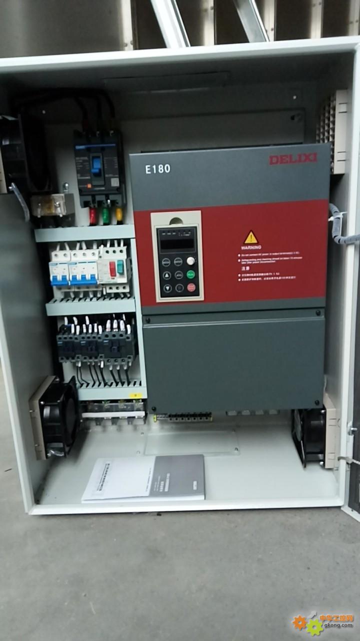

看看这个电箱做的怎样

我公司找专业公司做的,感觉不咋样,太挤了

接触器放歪了么

好像不太好,有点不太整齐

变频器和电箱之间空隙不够大。不知有没有满足手册中的空间要求。

这么大的变频器,这么小的空间,如果环境温度高一点尤其是三伏天,变频器可能会频繁报警。

太紧凑了吧,维修不方便。

配电柜用的有点小,可能为了省钱吧。

感觉元件布置有点紧凑;
不知是不是因安装位置所限,而致电控箱体积受限。

风扇不是一上一下,形成对流的嘛?

进气百叶窗应该在下面,通风扇在上面。
