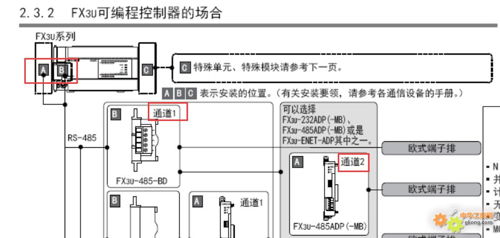

三菱3UPLC  同时用485BD和485ADP  该如何区分呢? 通道地址哪里改

485BD是通道1,ADP是通道2,FX3U最多加两个通讯。

发表于:2019/4/29 16:13:08
FX3U通讯手册中有这个说明

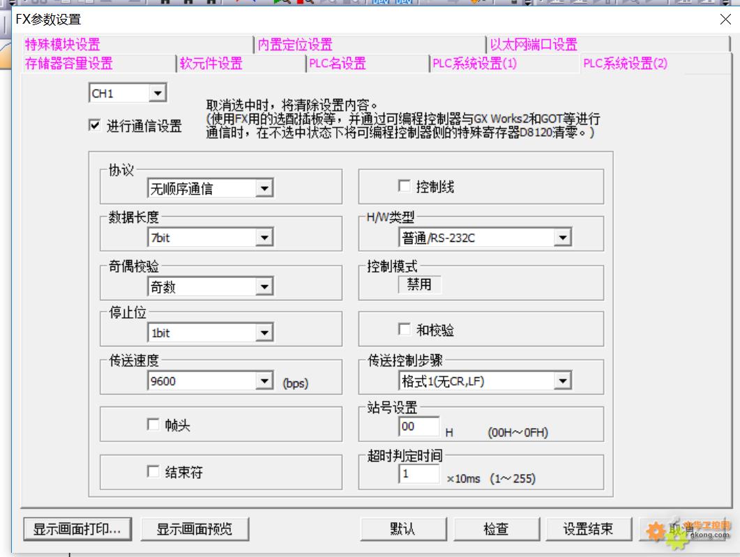

发表于:2019/4/29 20:28:29
通讯格式对应特殊寄存器设定,或在软件PLC参数中分别设置两个通道参数。

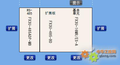

发表于:2019/4/30 1:03:45
以下是引用Sony1999在2019/4/29 16:04:09的发言:
如下图:扩展了485BD的情况下,又扩展了485ADP,485BD是通道1、485ADP-MB可使用通道2实现Modbus

发表于:2019/4/30 8:33:32
两个通道可以在软件中设置
