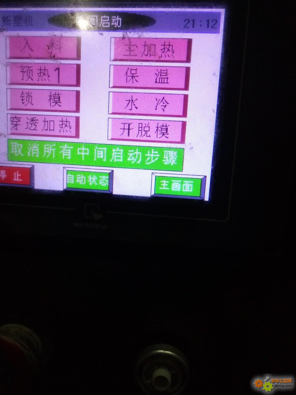

大侠们好!我想知道您们fx2n怎么编中间启动程序,就说个编程思路也行。

中间启动程序,具体什么意思?

是不是一个流程在中途停了,然后再接着往下走

估计楼主的意思是想考虑使用带记忆的状态寄存器

以下是引用fumz78在2019/4/28 20:33:03的发言:
中间启动程序,具体什么意思?
我的意思就是中断

以下是引用YXBK在2019/4/28 20:45:58的发言:
中间启动程序,具体什么意思?
就是这种

就是步的暂停功能吗?在转移条件前串一个位做暂停就行了

这个其实跟你工艺有关,跟编程没关系.你得理解你的工艺.
这些所谓的中间程序,你完全可以用子程序或者功能块实现,在主程序里,用按钮和自动条件调用.
当按钮按下,就走一个.当然要把其它中间排斥或者允许的话并行.
如果是全自动,就按顺序一个一个来,执行全部.
所谓取消,应该是停止,并回复初始位置/数值.
