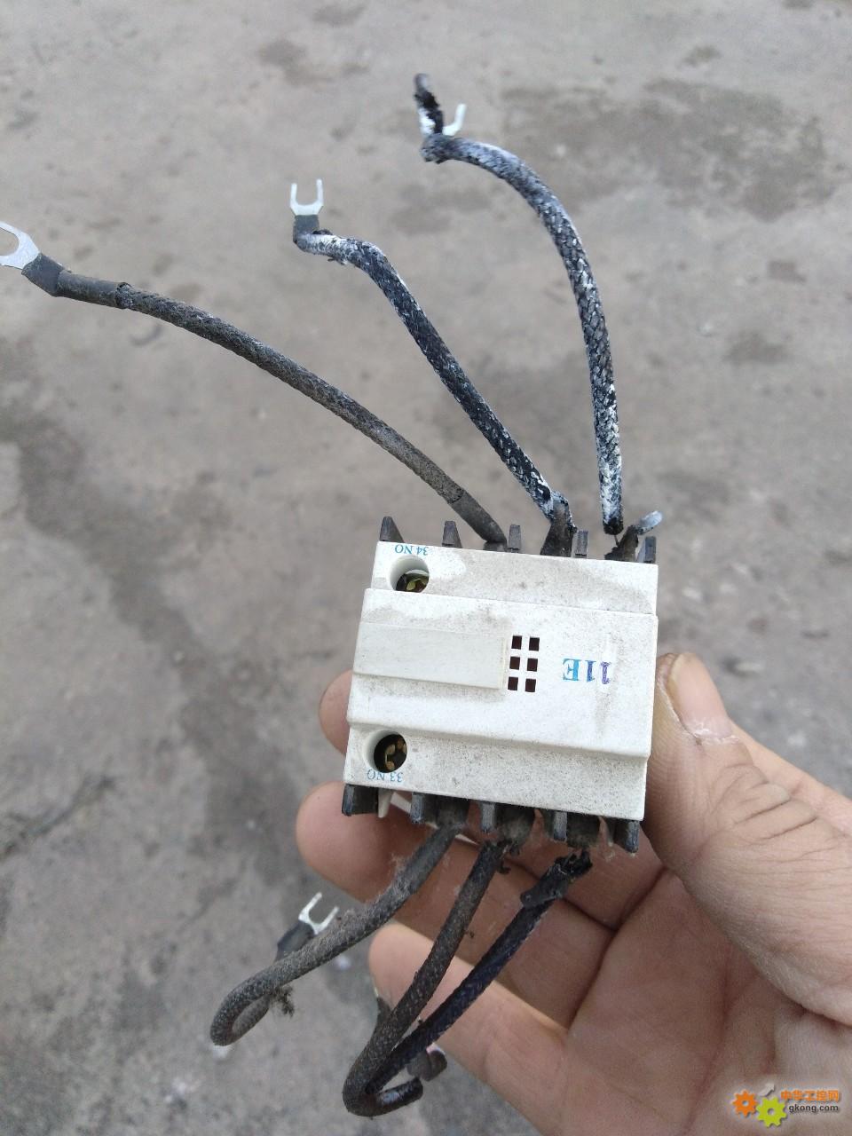

各位大师有知道这个为什么会烧掉?这个是无功补偿上面的。

是不是没拧紧,松了

和接触器没卡紧,造成一直通电烧坏的!

楼主这个用了多长时间了,看上去很旧了。
如果时间够长了,就是正常损耗,如果时间短,就是虚接,短路,造成损坏

换上去没有几天啊,不是旧的。螺丝也都拧紧了。

应该是接触不良的原因吧。

线耳没压好

线径太细?
两端的接线端子没有压好?
谐波?

这个是补偿柜专用的,估计是你的接触器不能正常吸合

是切换电容器专用接触器。
