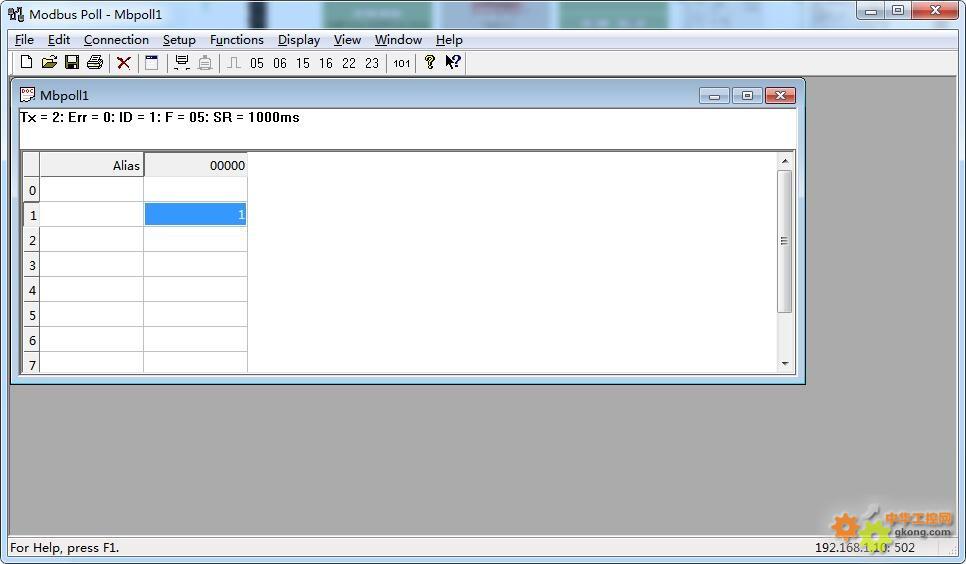

前几天公司弄了个小设备,modbus 485的4入2出的开关量小模块。正好公司最近研发了modbus 485转modbus tcp的新设备,所以拿来玩一下,顺便跟大家分享一下!
所用设备如下:
1、大连德嘉Modbus TCP/Modbus RTU模块
2、济南智泽4入2出的开关量模块
3、上位机用Modbus Poll软件

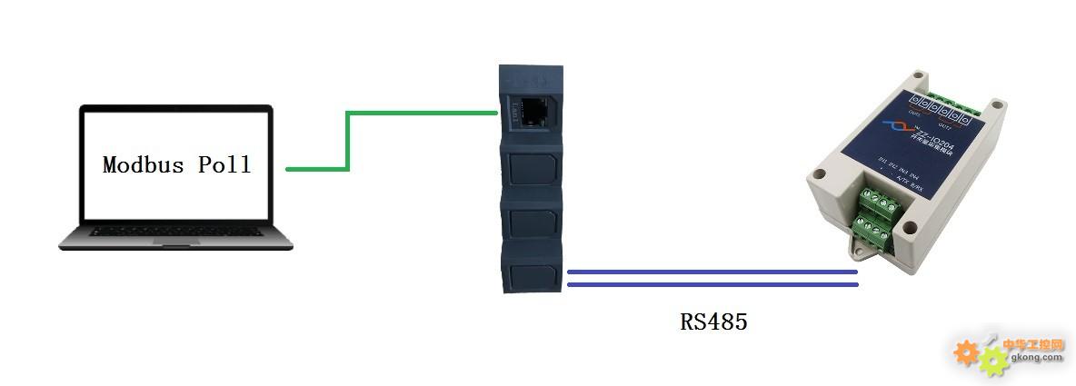

硬件连接图示如下:
参数设置如下:
1、济南智泽4入2出的开关量模块默认的通讯参数为:9600,n,8,1,这里我就不做修改了,因为很多厂家的产品也都是这个默认参数
2、大连德嘉Modbus TCP/Modbus RTU模块参数设置如下图:

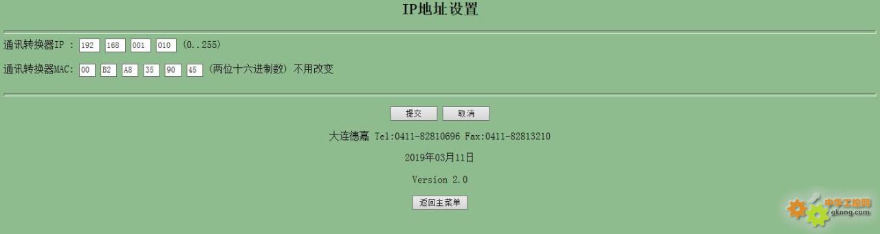

1)、转换器IP

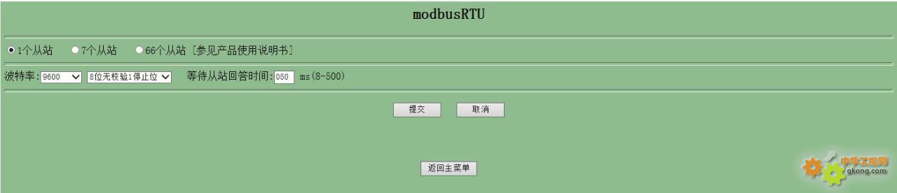

2)、转换器Modbus RTU设置

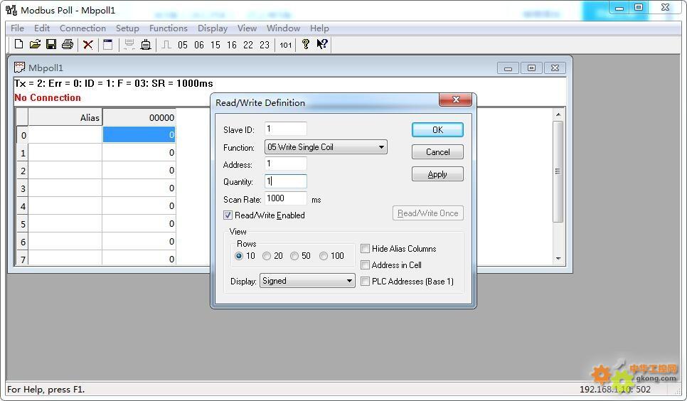

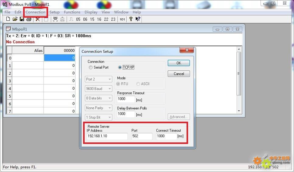

3、电脑端Modbus Poll软件设置如下图:
我们直接写1个线圈,来驱动济南智泽4入2出的开关量模块的继电器输出
软件连接成功:

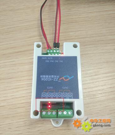

小模块继电器输出成功,指示灯亮起
