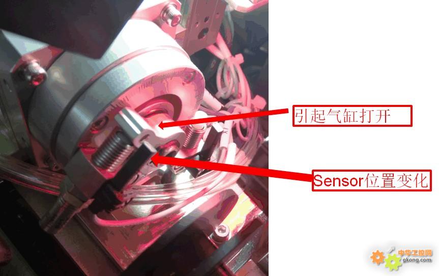

有个机器已经使用了十多年。
突然出现感应器位置变化(检查时发现和正常差异太大),引起气缸打开。调节后再继续做了一周的货没异常。
这算PLC异常吗?PLC怎么改进?

这是硬件异常

传感器位置变化跟PLC没有关系,主要是外围硬件异常引起,你仔细检查看看

磁感开关正常的是接入PLC输入端,然后PLC通过磁感开关判断气缸位置。
这个应该和PLC程序关系不大

你这感应器是气缸行程的位置感应器还是什么安全的,一个感应器位置的变化是不是引起了信号的on或者off.了,要对着程序分析,

是位置变化了,引起引号变化啊,是松下的程序,具体怎么分析,可以指点下吗

这样的现象,你可以认为是程序编写不够严谨,程序在编写时候,这个检测点加个延时就可以避免不必要的干扰造成的误动作

这不是PLC异常,是传感器装配异常,位置变动了。

看感应器是否动作了,动作了不怪PLC的事.

发表于:2019/4/27 21:23:14
goldage
在
2019/4/27 21:02:35
有时候不能延时.探头一般有死区.
