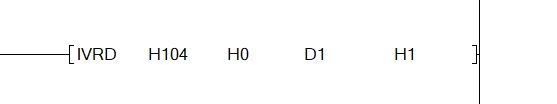

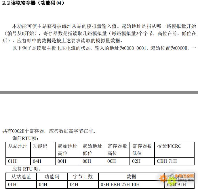

我用
[IVRD H104 H0 D1 H1}指令能读到站号1功能码4地址0的数据到D1,现在我想改成RS指令通讯,请问大佬要怎么改?谢谢

以下是引用4241647在2019/4/26 11:51:11的发言:
RS指令:
首先设置好D8120通信参数、可以根据实际需要设置为8位模式
然后先给发送缓冲区填入数据(发送8个字节):01 04 00 00 00 02 CB 71
接收缓冲区为9个字节,设置好接收区域
一个上升沿脉冲把M8122置位,开始发送!发送完成后M8122自动复位
然后进入等待接收,接收完成后M8123会自动置位,紧接着保存接收到的数据,然后手动复位M8123,完成一个收发过程。

以下是引用4241647在2019/4/26 17:43:16的发言:
版主能帮我打个样嘛?小弟我感激不尽表情
缓冲区指的是RS指令D寄存器的设定参数?
RS D0 K8 D10 K9
D0~D7填写发送的数据
D10~D18是接收到的数据
这个例子手册有最经典的写法
