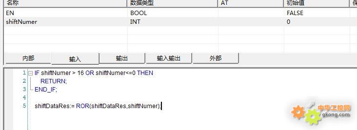

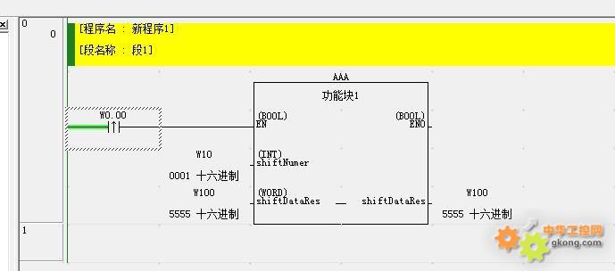

结构文本编译时,一直报未定义标识符ror,请问这个ror怎么用?

1、论坛多次强调过了,询问欧姆龙问题需要说清楚欧姆龙的机型,不同机型的欧姆龙PLC之间指令差异很大。
2、ROR指令:
ROR(要执行移位的目标寄存器,要移动的位数)
3、附档中为CJ1M编写的相关例程。
附件:
[本地下载]
Good Luck~
