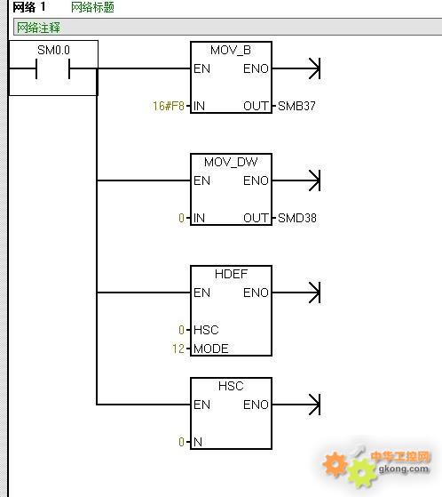

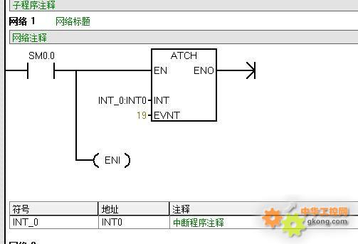

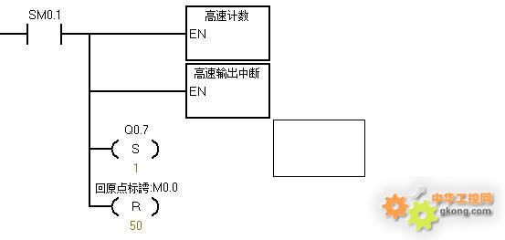

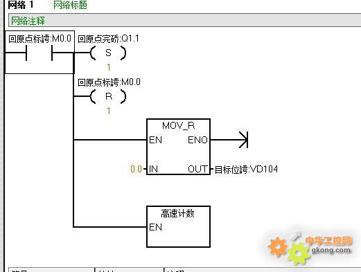

西门子200 双轴运动控制求助 利用高速计数器 记录轴位置 单轴没问题 双轴就挂了
0
989
963907718
1
作者的所有帖子(1)
2019/4/10
发表于:2019/4/23 15:51:29
我使用Q0.0 发脉冲控制伺服电机 然后用HC0 12号模式记录Q0.0发出的脉冲 同时调用中断事件19号 PTO 0脉冲发生完成 来使HC0 清零 模拟回原点 单轴控制的时候 一点问题没有 一旦加入Q0.1 也同时发脉冲 中断程序就不会执行了不知道为啥。
