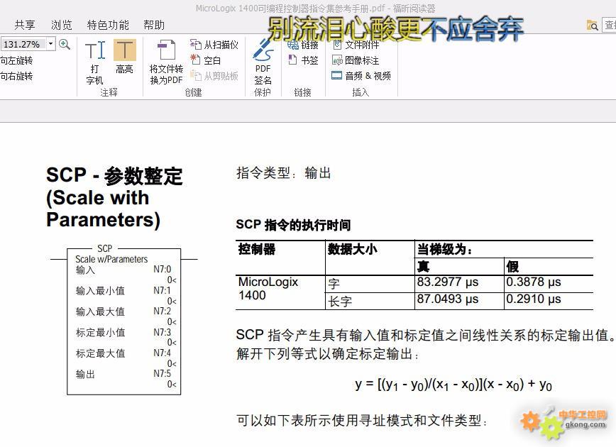

今天找了半天也没发现AB的模数转换指令。从程序里看是自定义了功能块,但是里面没有程序只有功能块
有懂的大神吗?

发表于:2019/4/25 18:18:41
量程转换?西门子怎么?
一般自己转.
ab有cpt好用啊.

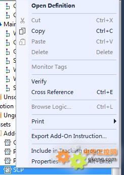

发表于:2019/4/25 20:31:25
1530694073
在
2019/4/25 6:48:34
蛇会大学
在
2019/4/24 22:51:30
我查了1769,没有看到这个指令
我看到的块是老外写的,应该是直接导入的功能块,这一点不如西门子
对着指令块右键菜单,有个选项可以看到这个块的具体程序

发表于:2019/4/26 12:25:38
回复 #6楼 蛇会大学
看了下,没有哎,不过可以导出

发表于:2019/4/26 22:17:52
回复 #7楼 1530694073
好像是OPEN那一项就是了
