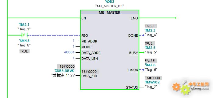

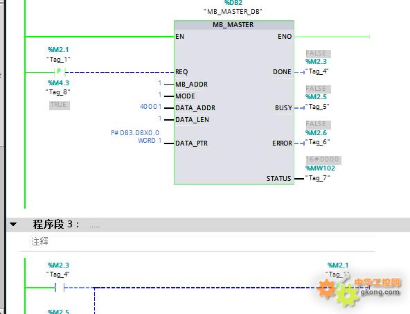

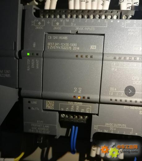

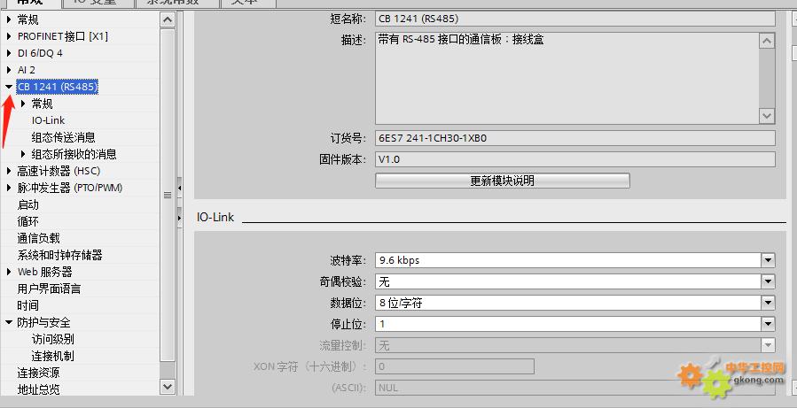

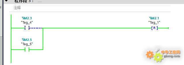

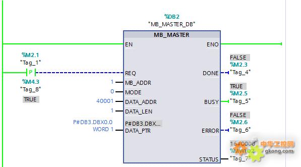

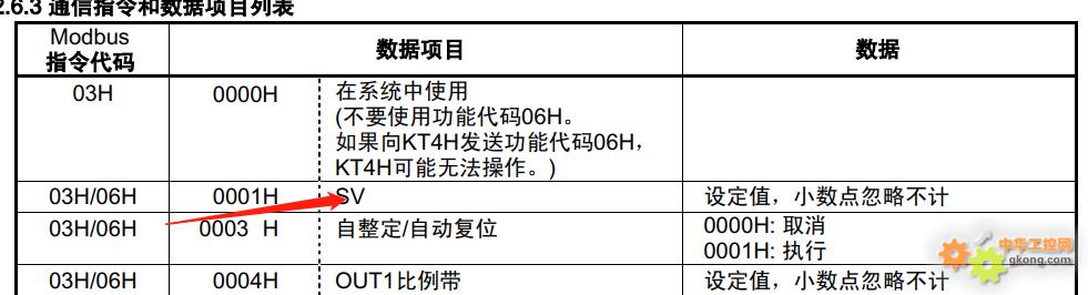

我最近做了1211C加上通讯信号板CB1241,做个温度控制器通讯,通讯参数设置好,发现信号板上的RXD常亮,TXD一直无。是不是有啥参数需要修改
以下是s7-1200的程序及信号板参数

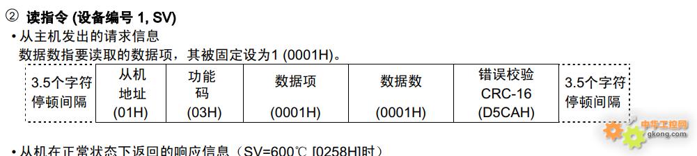

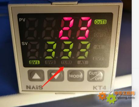

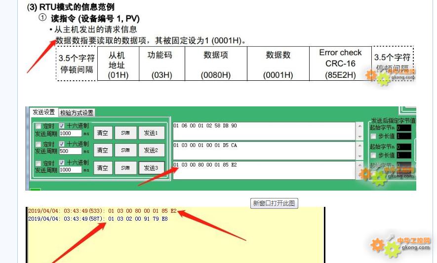

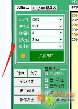

下面是通过调试助手和温度控制器的参数,正常通讯时,温度控制器的RX/TX一直闪烁。表示一通讯,不过现在一直没有闪烁过

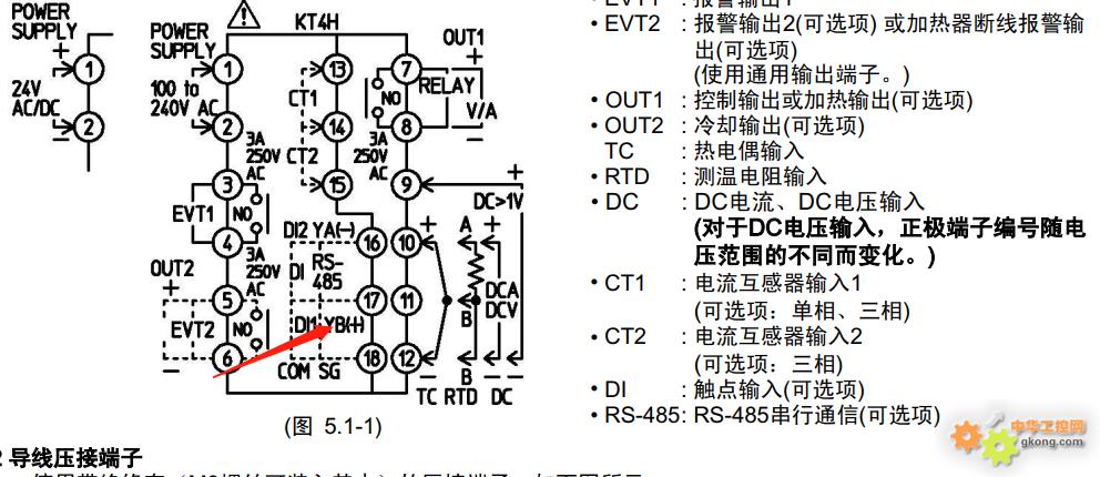

发表于:2019/4/23 8:51:56
TA TRA短接,TB TRB短接

发表于:2019/4/23 9:11:37
灯不对,一是接线 再就是通讯参数

有这样回事的吗。。谢谢,我来试试看 RXD开始高速闪烁了,可能接受或者发送失败导致的吧,另外一个灯不亮

发表于:2019/4/23 9:48:41
正常应该是两个灯都闪烁的很快才是通讯成功了

发表于:2019/4/23 9:54:32
回复 #4楼 PLC-hmi
是的,哥。现在就有一个RXD在高速闪烁。另外一个TXD好像没有。。

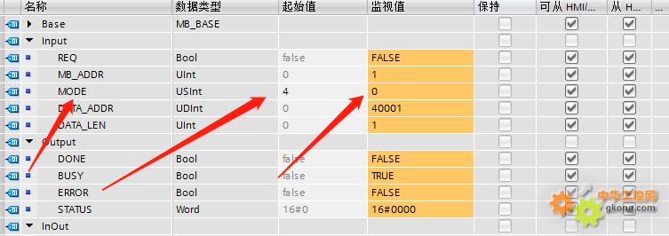

发表于:2019/4/23 10:52:13

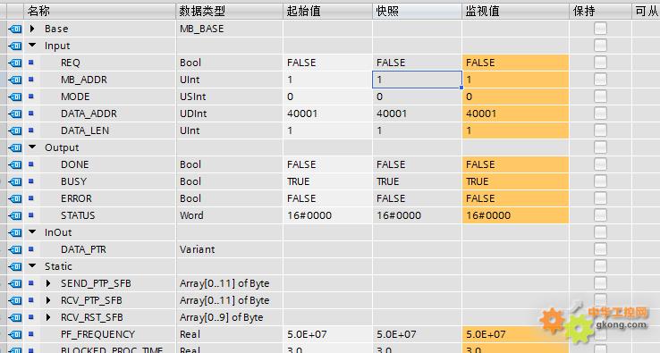

mode是多少?busy怎么回事?监视通讯模块没数据?

发表于:2019/4/23 15:43:07
回复 #6楼 pqsh

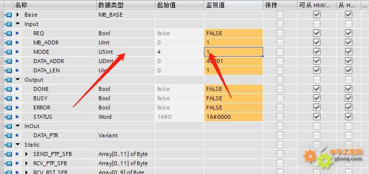

模式我修改了是4 。但是为啥监视的是1 还有TXD没有高速闪烁。通讯不了。温控控制器没有反应

你的弄好了吗? 我的只亮RX D 181 2993 4001 V信
