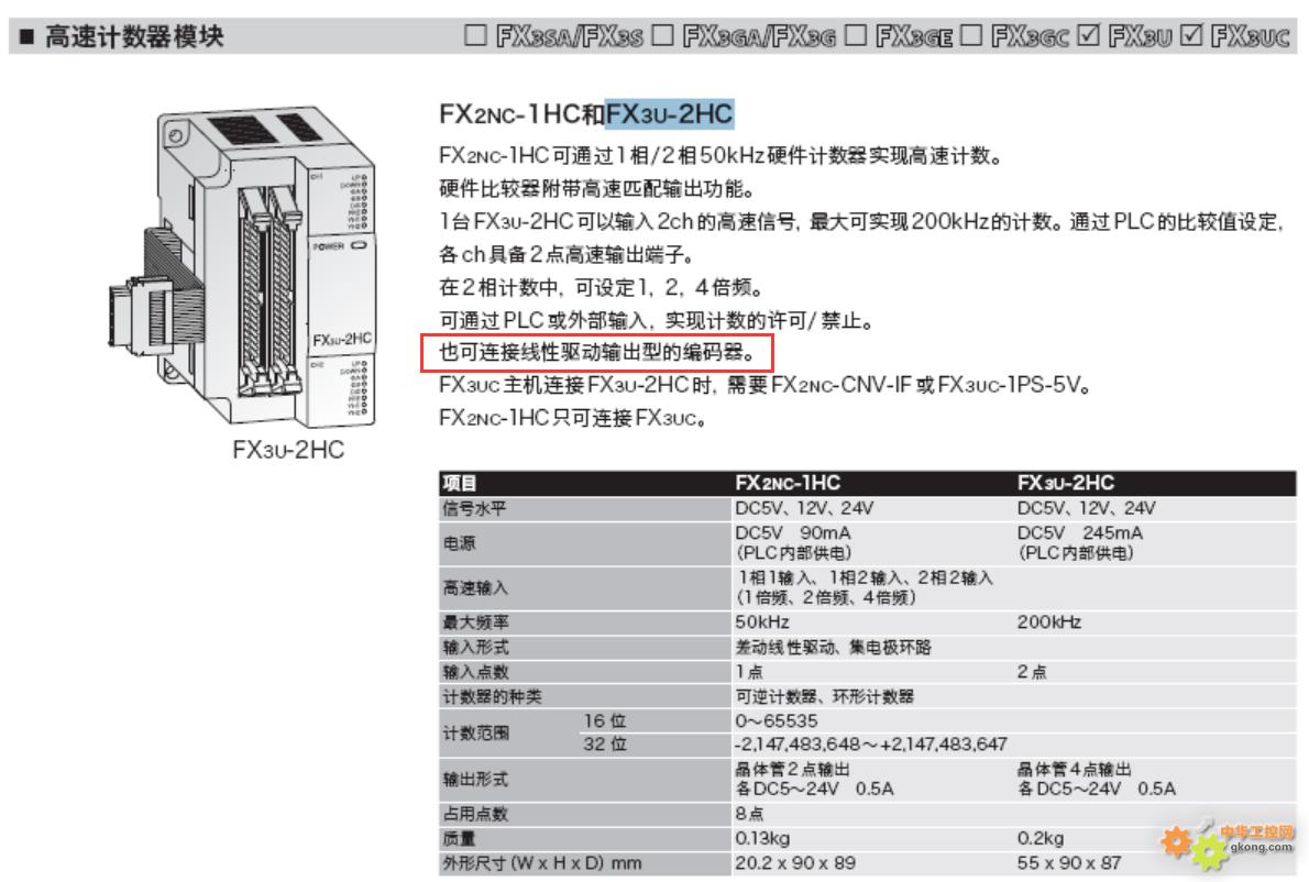

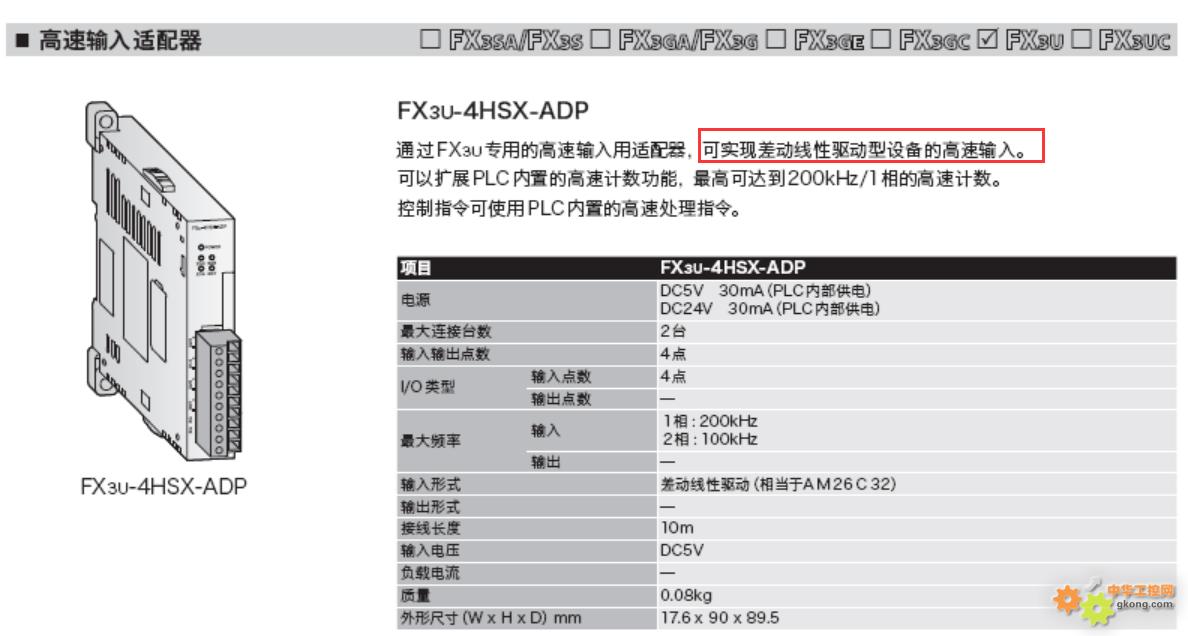

有个绝对伺服 想得到内部的绝对位置,伺服是机械式的绝对编码器。东方马达。看手册有差分输出 FX3U支持差信号吗。高速计数。
10分悬赏

FX3U主机的高速计数器不支持
可以扩展FX3U-2HC,或者是加FX3U-4HSX-ADP设配器,将输入的信号转换到这个设配器上接线。

需要加扩展计数模块才能支持;

如图:
