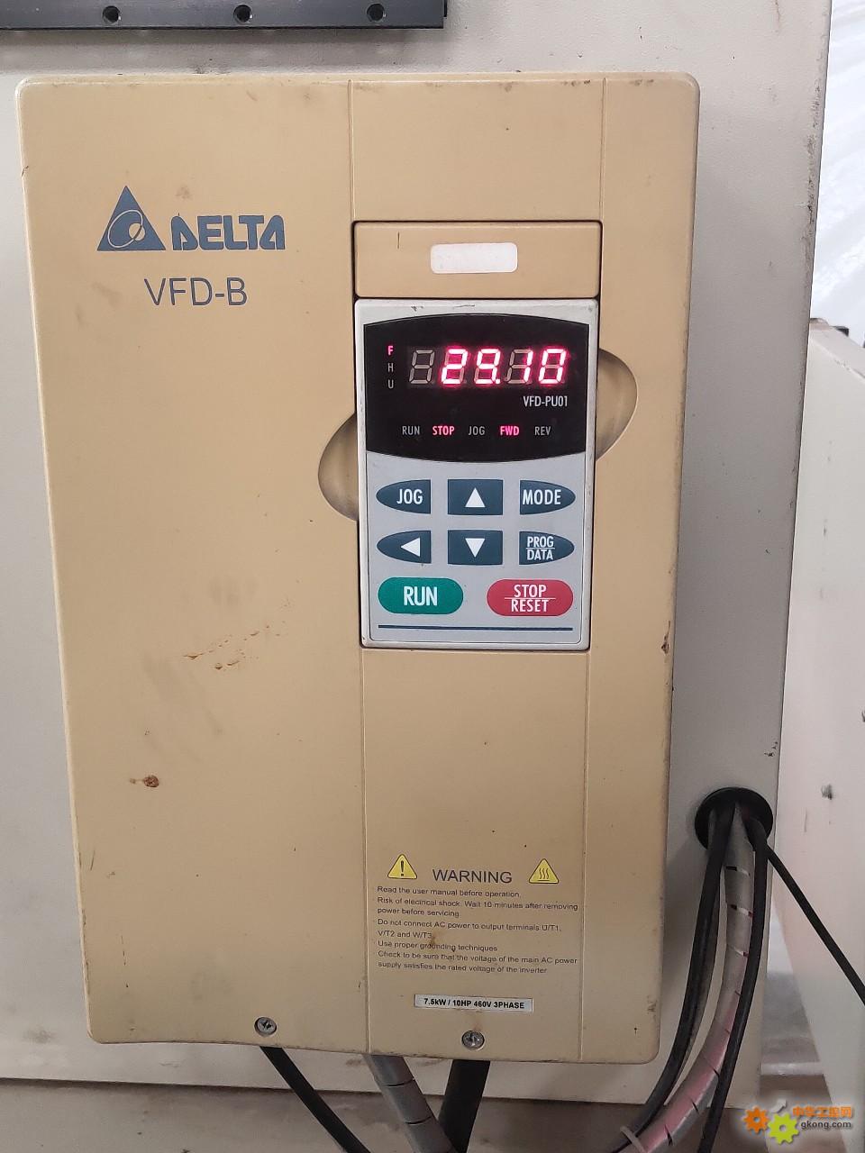

高压成型机 现在左右油泵转速不一样 导致一边高压上不去 有没大佬有这个说明书 谢谢

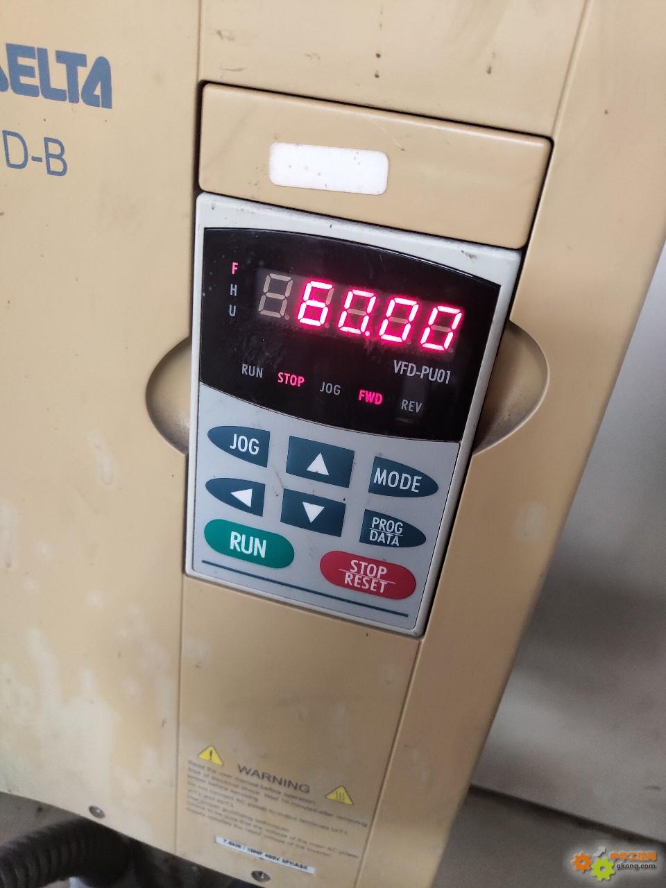

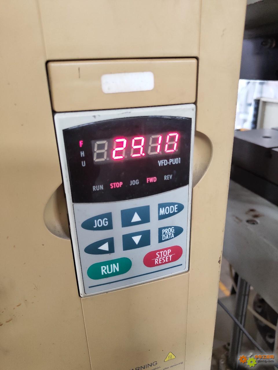

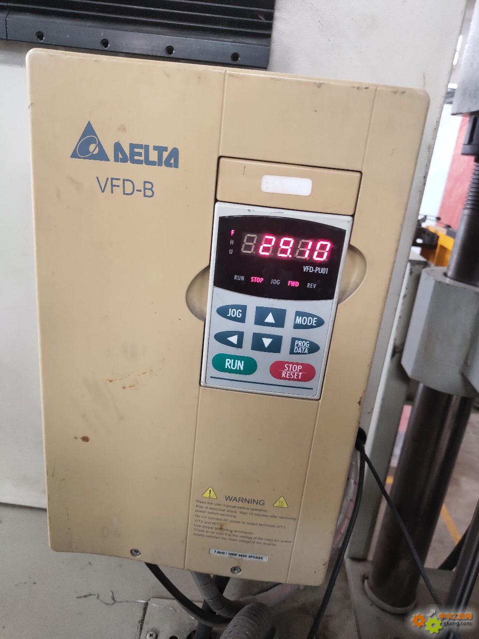

现在这个界面显示的数字是什么信息?是有关转速的么?
F灯亮,应该是频率。一台29.1,一台60,如果频率差了一半那转速也就是一半了

显示的是频率,查看频率来源参数,重新调节下就行了;

楼主是想两台机的运转频率一致吧,如果是面板运行模式直接在面板上调就是了
