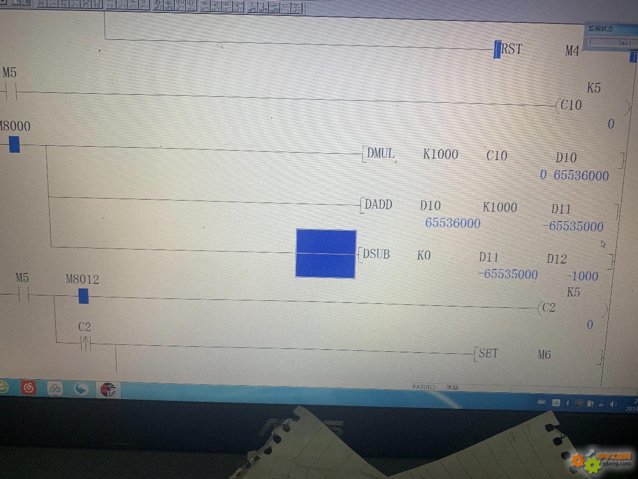

我把计数器当前值乘以1000并保持到D10。可是计数器当前值为0啊,为什么会跳出个这么大的数值,重新上电还是这样。是否因为我是用M8000上电一直通来驱动有关?

上图了
上传了几次才成功

既然用32位的指令操作D10,那D11也会被占用,后面的结果就不能放到D11中,用个其它的地址。

明明16位就够了,还偏要用32位,没事找事。

32位的加法与减法占用2个寄存器,乘法与除法占用4个寄存器

呵呵;32位数时D10是低16位,D11是高16位;
你还对D11操作,不乱才怪;

D11改成D12 D12改成D14你再试试
