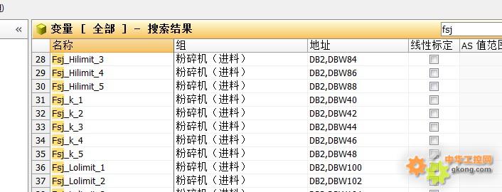

已知wincc某一变量,如何快速在做的画面中找到该变量?

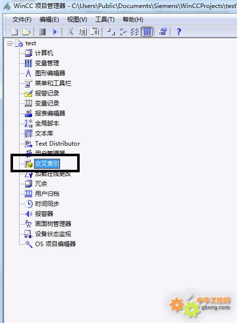

项目管理树的“交叉索引”,有变量和画面的对应关系,应该可以满足你的要求。
