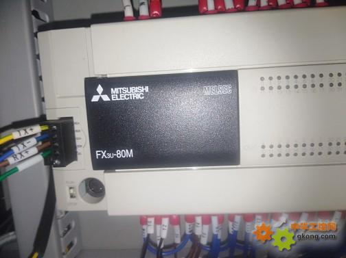

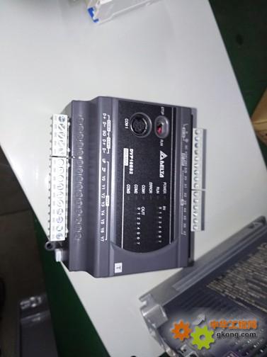

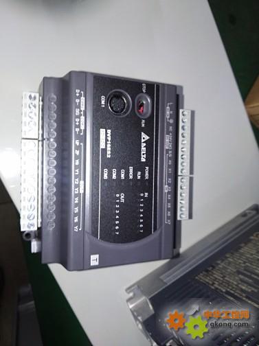

我听我们这里的工程师说原型或者漏型跟PLC的型号没关系 都是硬件来的 那我想问一下不管原型或者漏型怎么区分 接线怎么接 三菱PLC 台达PLC

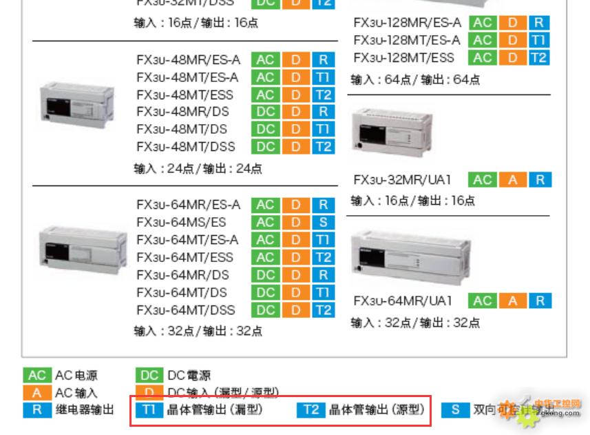

漏型、源型和PLC的型号有关系,三菱FX3U型号后面ES的是输出漏型,ESS的是输出源型。
接线方式不同,在FX3U的硬件手册中有接线说明

FX3U的可以看一下其硬件手册,手册官网有下载

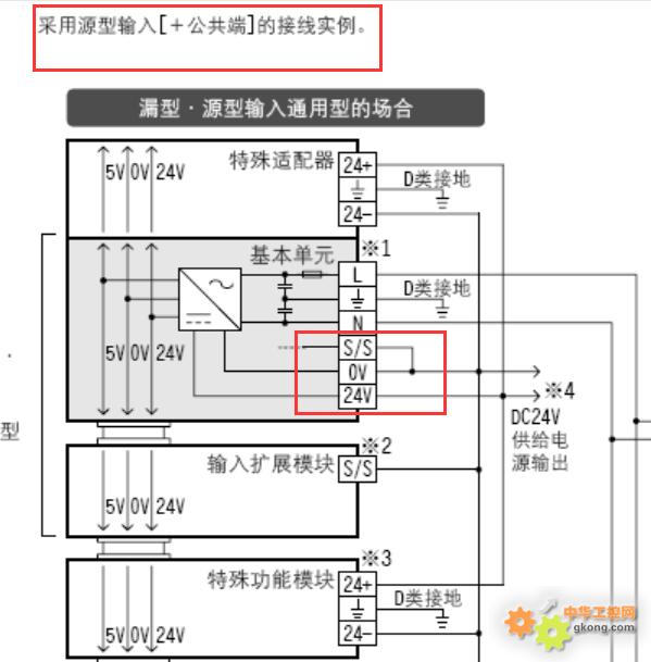

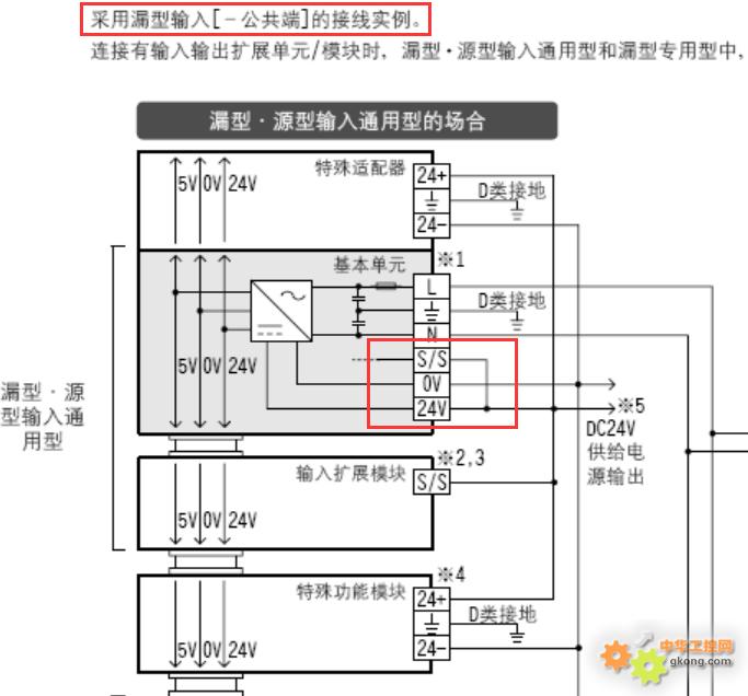

FX3U的输入接线端有个S/S选择,可以用这个信号跟24V或是0V短接,选择输入信号接漏型还是源型,但是输出是根据不同极性,对应不同型号

国内常用的FX3U- MT/ES-A等型号,对于输入信号,通过接线不同来选择漏型或是源型信号。

回复 #1楼 fumz78
都是图纸啊

就是个公用点接24还是0的事了

就是共零还是共地的问题

哈哈;现的FX3U/FX3GA/FX3SA是没关系,因为输入PNP/NPN都可以;
之前的FX1S/FX1N/FX2N就有关系了;

最近刚好听人讲过一点这方面的知识,不知道我理解的对不对,你参考一下
三菱PLC的漏型输入定义:电流从公共端流进,而从输入端流出,即模块公共端外接直流电源的正极,即共阳极电路,源型定义与上相反,即共阴极电路,西门子的定义与三菱的相反
