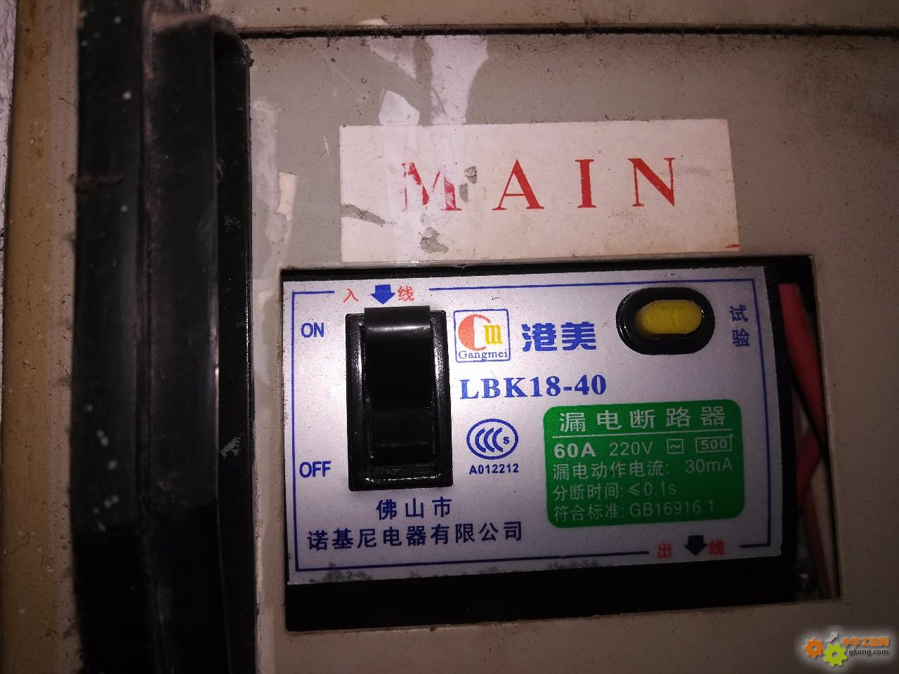

家里的卫生间排风扇一开,房子的漏电断路器就跳闸!其他的开关打开没有异常!
目前就是不开这个排风扇了。
请教下怎么解决?
(备注:本人是设备管理的,不是专业电工。)
5分悬赏

那就是排风扇漏电了?

这个用什么方法怎么确认?家里没有多的没有排风扇换。

可能是风扇电机的线圈烧短路了,也有可能是风扇的供电线路漏电了。

先把排风扇的线拆了,如果不跳了,就确定了

说明家里卫生间排气扇线路有问题,查查

拆了,按开关也不跳了。

怎么查,要万用表吗?

安装时借用了其他回路零线

换排风扇呗!
