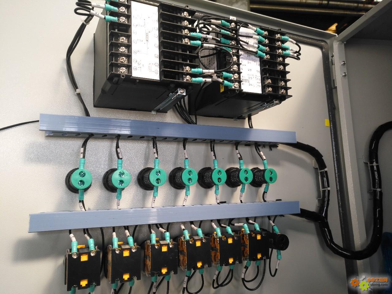

最近我们加装新设备,改开式循环水为闭式,设备效果怎么样还不知道。但是电气部分真是给我找了不少麻烦。国产设备还需努力啊!细节太差了!太不人性化了!太不用心了!虽然有非技术人员采购签合同的问题。但基本的细节也没到位。大家看看

7.5kw水泵 4kw风机 配线都是不超过2平方的单心铜线,太省了吧?

还有就是柜内居然没有地线端子或地排,电机端却有地线端子,柜内咋接啊?各位有什么好方法吗?

看到控制柜内电机接地线根本没接。

看安装还算可以但部分接线标记好像不够齐全,不过说配线不合格就肯定不行,让厂家换呗,至于接地线,你的地线到柜内接到接地点上,负载的接地线也接到接地点就好了

问题是柜内没有接地点!并且柜子很紧凑想加装也没地方啊!

箱子既然做了就是花钱了!国企采购和个人小厂不一样,不差钱!地线都没有的箱子我在个人小作坊都没有见到过。

好像是正泰的接触器和空气断路器
