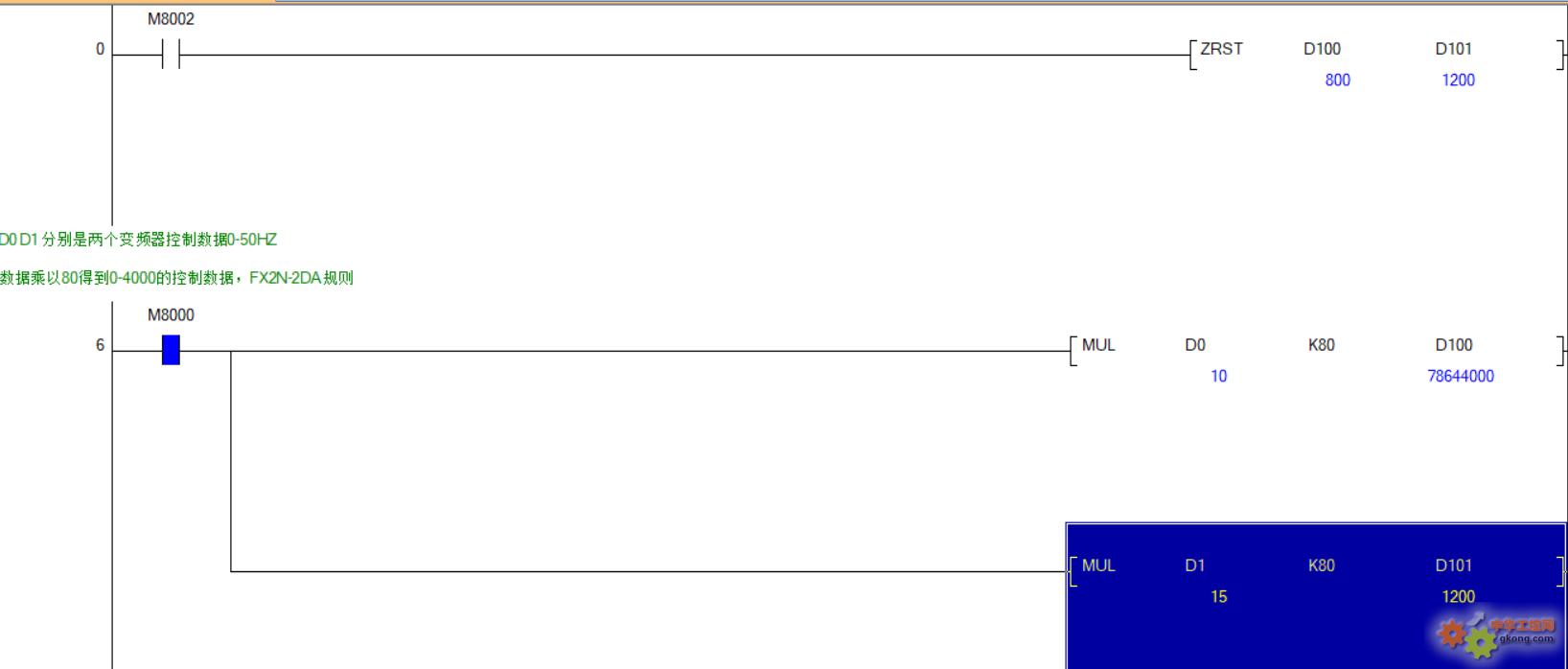

我想用2DA控制变频器。给它模拟0-10V电压。应该怎么给呢,是自己输入数据吗。然后我这个K4M100为啥没有数据。我是萌新,希望大佬说得详细点

特殊模块手册能看明白不。上面都有例子程序

自已输入数据,再将数据转换成二进制,对应到M100开始的辅组继电器上,进行操作输出模拟量。

要先把需要的电压转换成二进制数再传送到模块里,手册写的很清楚的,建议你看一下手册,在三菱官网可以下载。

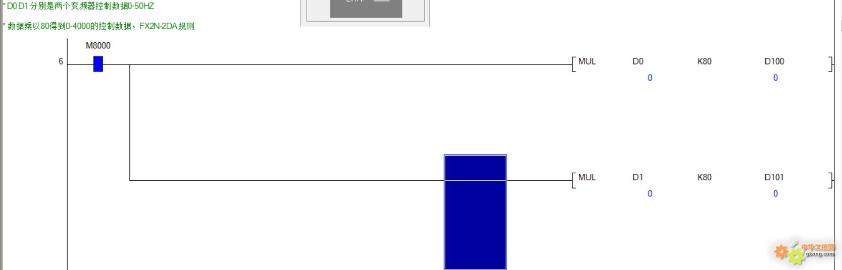

我这样为啥会出错

回复 #3楼 BerSerKer
没看见有需要转换二进制啊。。。。

编程照FX2N-2DA使用说明上的例子就行了;

回复 #6楼 ZCMY
你看下我的图呢,为啥会有错

按照例程自己动一次手就找到原因了。
