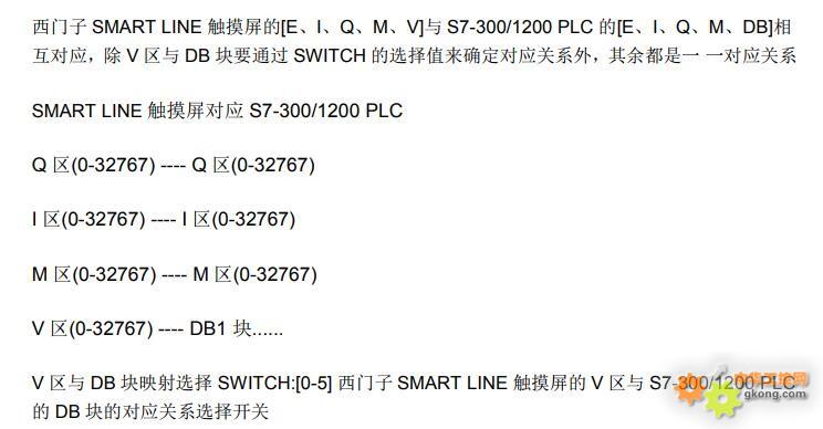

西门子推出的性价比非常高的一款触摸屏,smart line精彩系列触摸屏,它本身是对200/200 SMART PLC用的,这款屏在工业上被大多数人使用,对此评价也非常高,其价格基本是在1000左右。

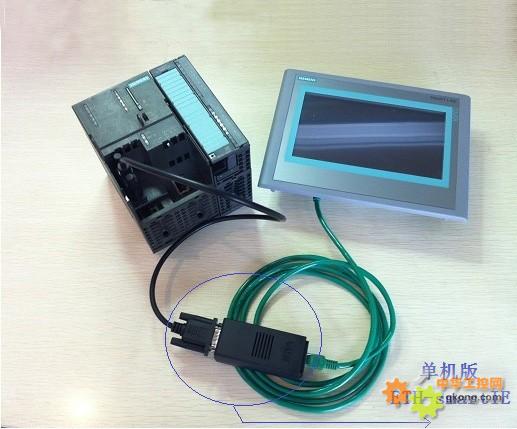

而S7-300要是连接触摸屏会用到与它匹配的触摸屏,这款触摸屏价格是很贵的,一般价格都在4000-8000这个范围,通常方式下不被采用。所以大连德嘉推出了一款MPI转以太网的一款模块,ETH-smartIE这种型号的。只要通过它就可以实现与smart line触摸屏通讯。
