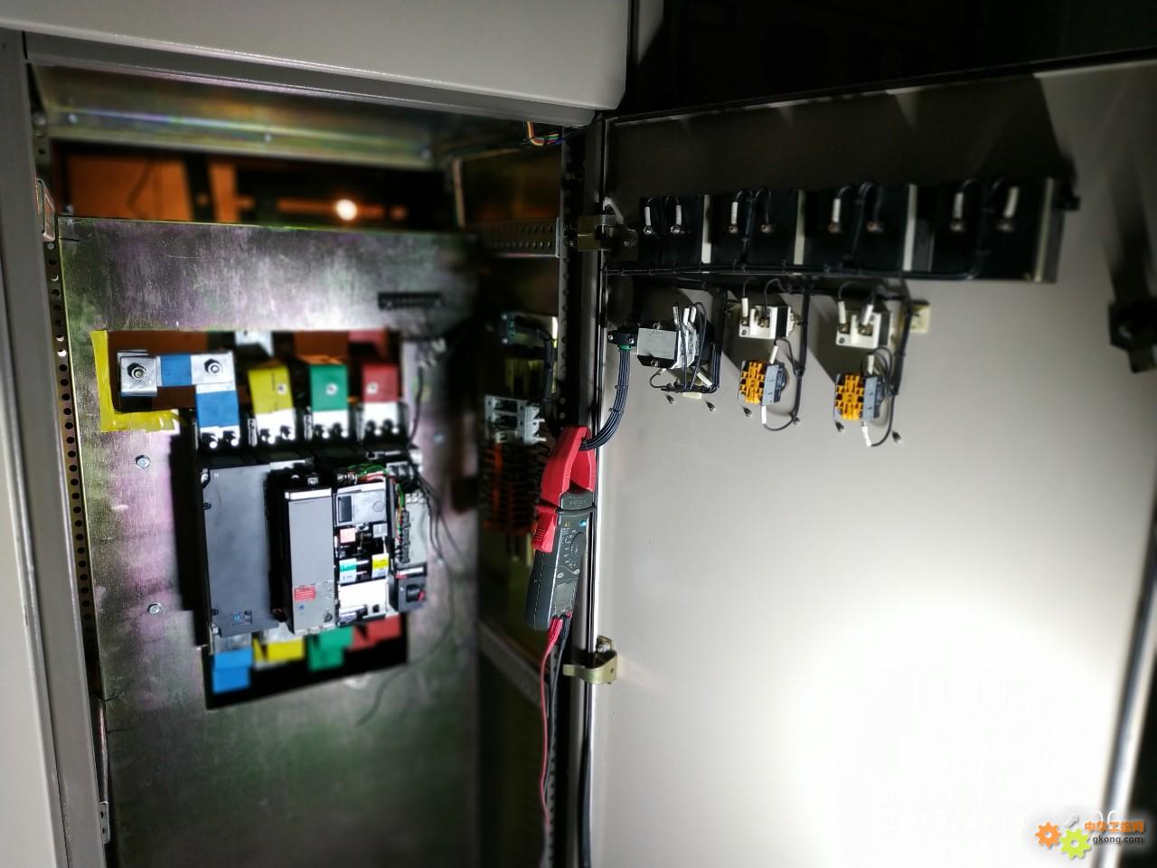

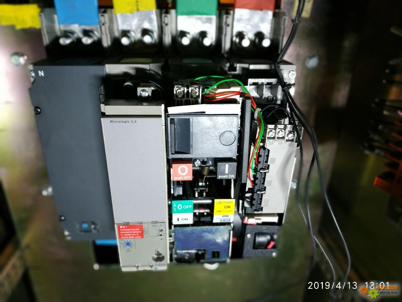

可怜的施耐德框架断路器竟然没有一对辅助触点,想做个状态显示都没机会。ABB并没有坏只是没有调到满载位置,两断路器参数相同。

原ABB断路器也是630系列只是没有设定到满载状态,就以为小了换了个施耐德630的,不是为了要一个辅助触点,新换上的施耐德断路器没有辅助触点。

没用,就是在闸前闸后各接一个指示灯显示一下当前状态。已经解决了。我的意思是接近两万的630A断路器连个辅助触点都没有,不知道施耐德断路器都好在哪里?国产的两千多块钱智能型1600A过载,缺相,储能,分合,等辅助端子该有的都有。还有剩余。

施耐德辅助触点可以加装的

配电保护的标配件是没有辅助触点的,电动机保护的有。
另外630的框架2W的价格标明绝对被宰了,不管你是配的什么类型的脱扣器。

问了,,要带辅助触点的需要再多几百块钱.看来 施耐德确实精。
